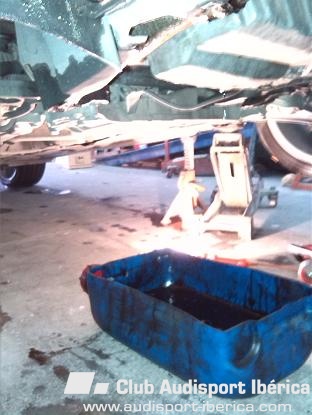

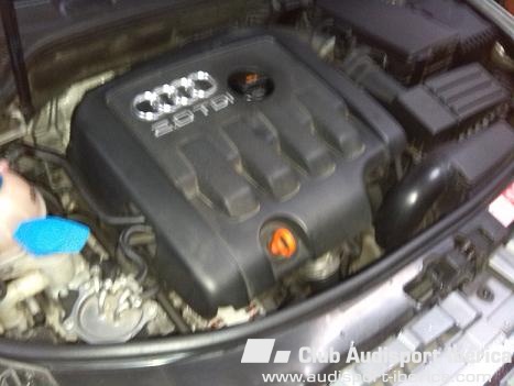

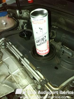

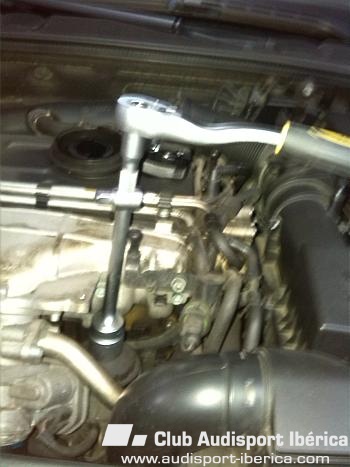

sergy Publicado 20 de Enero del 2015 Autor Denunciar Publicado 20 de Enero del 2015 Bueno hoy tocaba ya cambiarle la sangre al bicho Despues de usar un limpiador para el motor (Motul engine clean) me quedado asombrado con el resultado de este limpiador y os contare el porque Empezamos Yo antes de hacer cambio de aceite me gusta hacerle antes unos km en autovia y que el aceite llege a la maxima temperatura... Al legar al lugar donde haga el cambio dejo el coche en punto muerto mientras voy abriendo el capò quito el cubremotor y con el coche arrancado lo subo con el gato y voy quitando los numerosos tornillos que tiene el cubrecarter.......Esta parte es la que mas me gusta ya que te cae en la cabeza de todo Responder
sergy Publicado 20 de Enero del 2015 Autor Denunciar Publicado 20 de Enero del 2015 Me recomendo mi mecanico este limpiador que debe de hecharse por el llenado de aceite con motor caliente y estar 15 minutos a ralenti haciendo su efecto...luego hacer el cambio de aceite y filtro normal Responder

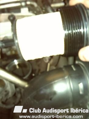

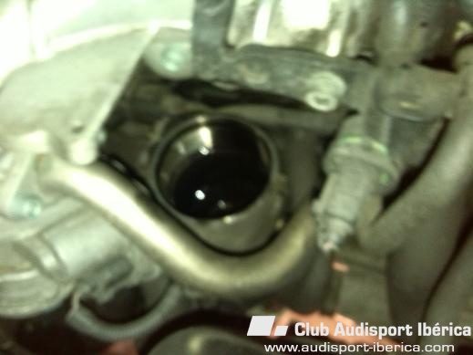

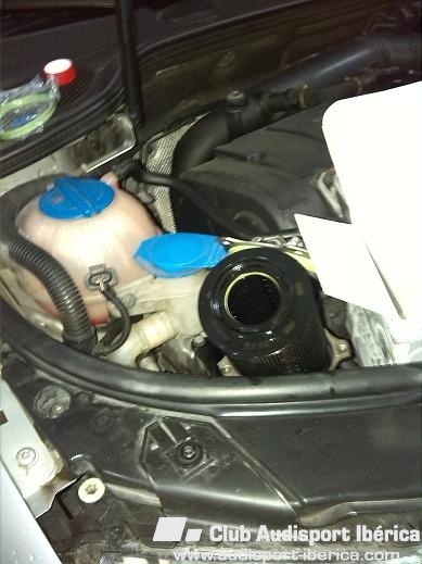

sergy Publicado 20 de Enero del 2015 Autor Denunciar Publicado 20 de Enero del 2015 Al pasar los 15 minutos e tirado aceite y he abierto el vaso del filtro de aceite Responder

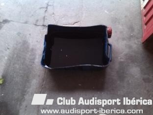

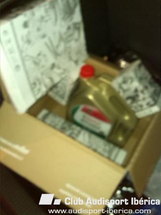

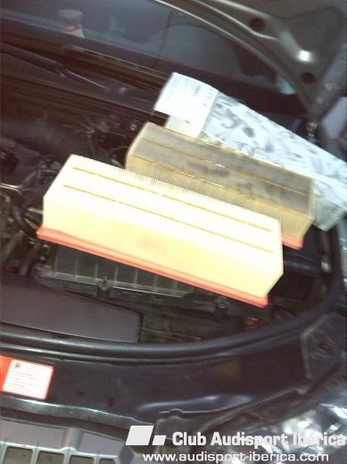

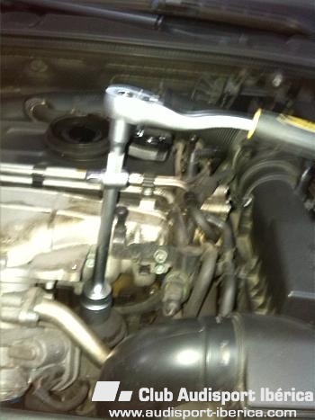

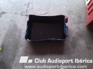

sergy Publicado 20 de Enero del 2015 Autor Denunciar Publicado 20 de Enero del 2015 Mientraas soltaba todo el aceite y goteaba y goteaba ............he ido cambiando el filtro de aire,el de gasoil y el de aceite el cual antes e limpiado el vaso por la parte del fondo con papel y he llenado con un buen chorreon de aceite limpio que luego a ido de nuevo por el orificio del carter ....total la garrafa es de 5 litros...sobra aceite Responder

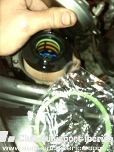

sergy Publicado 20 de Enero del 2015 Autor Denunciar Publicado 20 de Enero del 2015 Filtro de aceite y vaso ya limpio y filttro de gasoil negro que sale con 22000km Responder

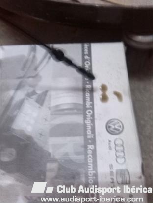

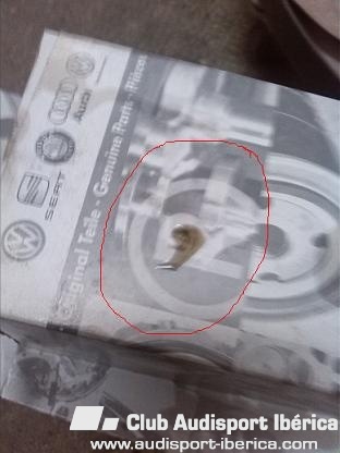

sergy Publicado 20 de Enero del 2015 Autor Denunciar Publicado 20 de Enero del 2015 Una vez todo eso hecho cambie el del habitaculo del climatizador que va debajo de la guantera .. Al ver que ya no goteaba aceite despues de hora y media o dos le puse el tornillo del carter el cual tambien compre nuevo y ya va con su arandela El aceite salio negro de c*** pero lo que mas me sorprendio fuè Al llenar de aceite el motor y comprobar por la varilla su nivel...el papel con el que limpiaba dicha varilla salia con aceite limpio..algo que no e visto nunca en un gasoil despues de un cambio de aceite...mirad las imagenes del color del aceite que gotea de la varilla Responder
sergy Publicado 20 de Enero del 2015 Autor Denunciar Publicado 20 de Enero del 2015 (editado) Despues de poner cubrecarter y sus numerosos tornillos me tocò pulgar el circuito de gasoil dando el contacto,arrancar durante 5 minutos y al mirar nivel de nuevo El aceite salio por la varilla del mismo color... Mañana o con el paso de los km imagino que se ira poniendo negro pero la verdad que nunca habia visto eso,,siempre e visto aceite negro en la varilla... Con mas de 245000 km y nunca usar un limpiador en el aceite a mi motor creo que le a sentado de fabula...Lo noto mas fino y mas suave Mañana me pondre con el vag com Saludos Editado 20 de Enero del 2015 por sergy Responder
