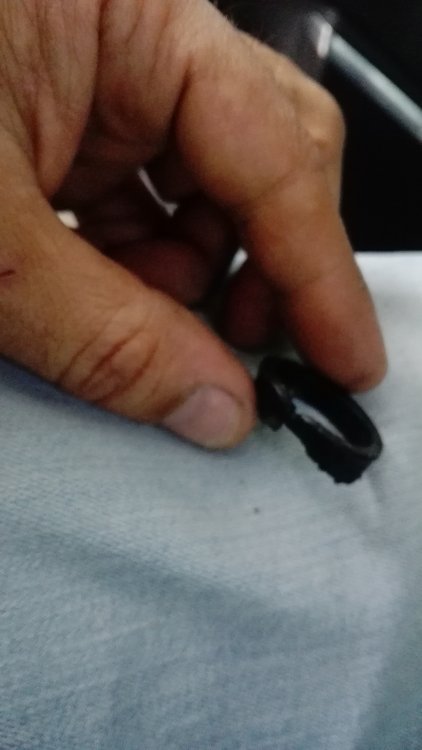

sergy Publicado 17 de Abril del 2019 Autor Denunciar Publicado 17 de Abril del 2019 Una vez mas mirando y mirando descubri tres gotitas de anticongelante que se escurrian al bloque motor por la zona del termostato y que solo aparecian con el coche en frio Al revisar pude observar que dicha fuga era en la union tubo metalico y entrada al bloque motor por la zona del termostato donde lleva una junta torica. Para sustituir dicha junta hay que armar un cacao. Desmontar: Filtro de aire completo,egr cuerpo completo con chapaleta,tubo plastico duro egr,tubo metalico engrase al turbo,selector de marchas,vaciar circuito refrigerante y quitar todas las mangueras que van al tubo metalico. Este es el aspecto de la junta Responder
