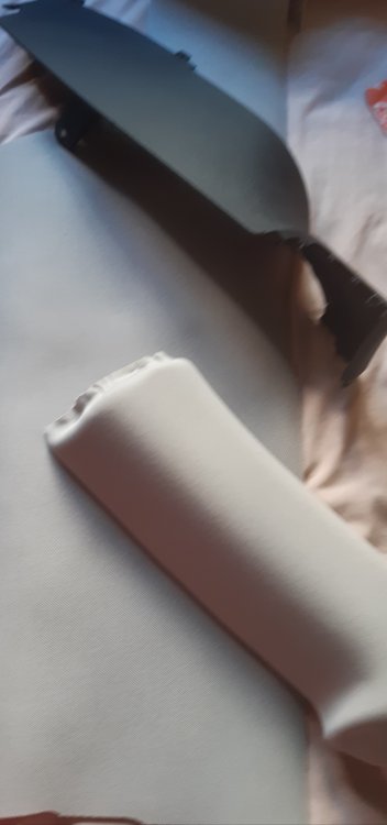

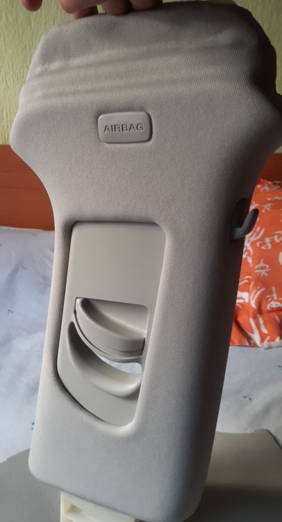

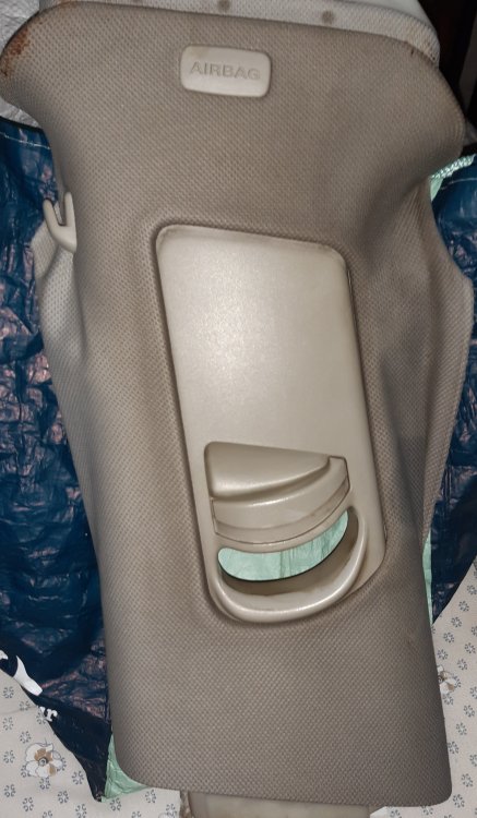

Anclamos de nuevo la placa airbag y la sellamos por detras yo e utilizado silicona caliente..ni se os ocurra usar ciano o loctite porque podeis liarla si  cala la tela

El otro lado igual
Donde se puede comparar...un antes y desppues de la misma pieza

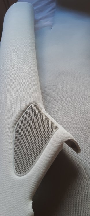

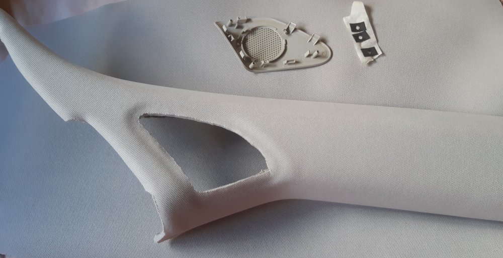

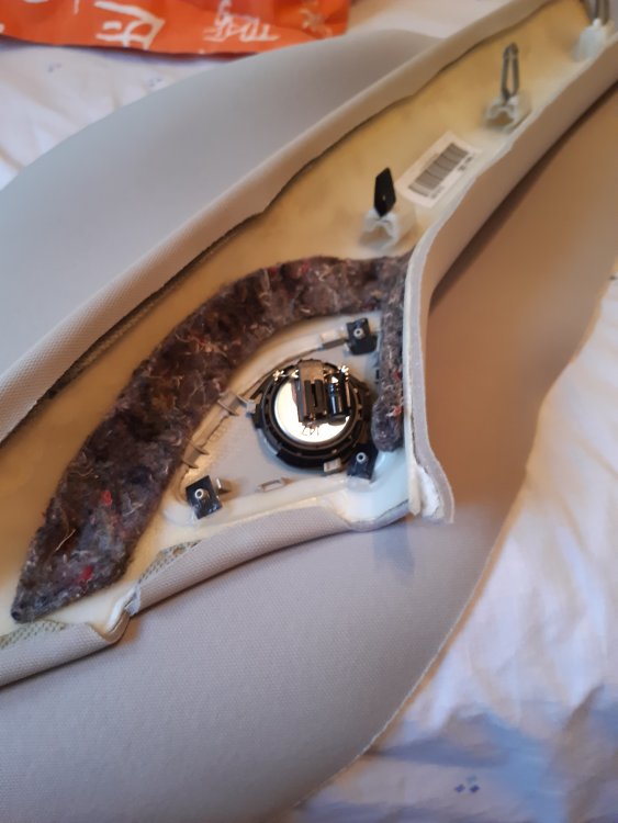

Publicado (editado)

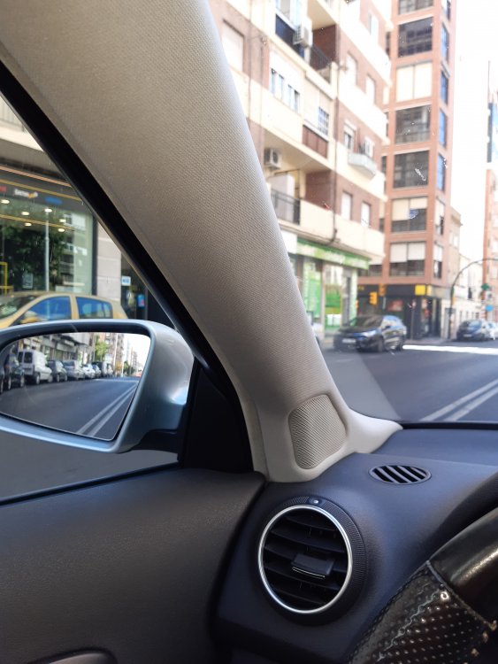

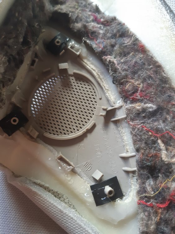

Pilares delanteros donde de nuevo tenemos que anclar la rejilla del altavoz...la cual pues cuesta bastante dejar las pestañas como estaban..ancladas
Mucho cuidado con los tetones de plastico y con las pestañas ya que se rompen facilmente
Dejar anclado 3 las chapitas que hacen la funcion de apriete....aparte le puse unos puntos de silicona caliente
Editado por sergy
Publicado (editado)
Las dejamos terminadas  con su altavoz .........y........ya se va viendo la luz despues de la negrura.....

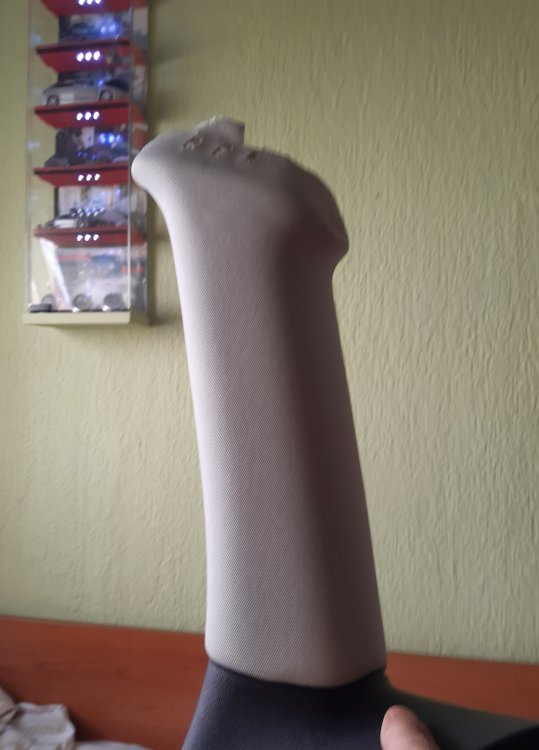

Publicado (editado)

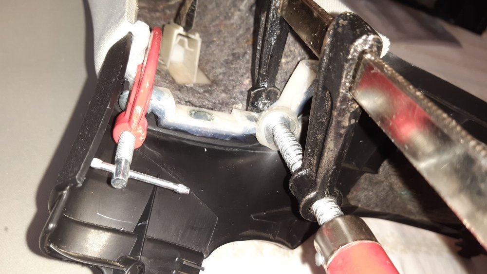

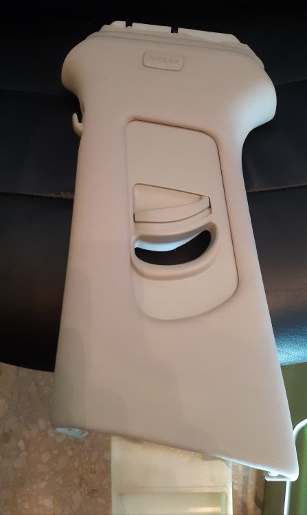

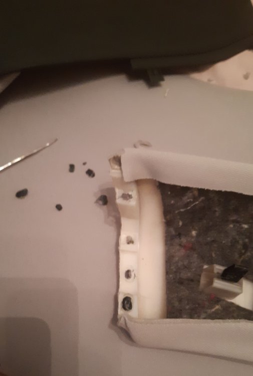

Vamos con los pilares de las puertas traseras
Aqui tuvimos que separar dos piezas que ahora tenemos que volver a unirlas tras tapizar.
Lo primero que tenemos que hacer es limpiar muy bien la zona y quitar el resto de los tetones rotos
Yo e ultilizado nural empleando un buen cordon y unos sargentos para hacer apriete
Es muy importante que quede en su mismo sitio de origen ni un milimetro menos por eso utilice los sargentos
Editado por sergy
Publicado (editado)
Y tras 24 horas y liberar los sargentos quedè muy contento con la firmeza que actua el nural
Editado por sergy

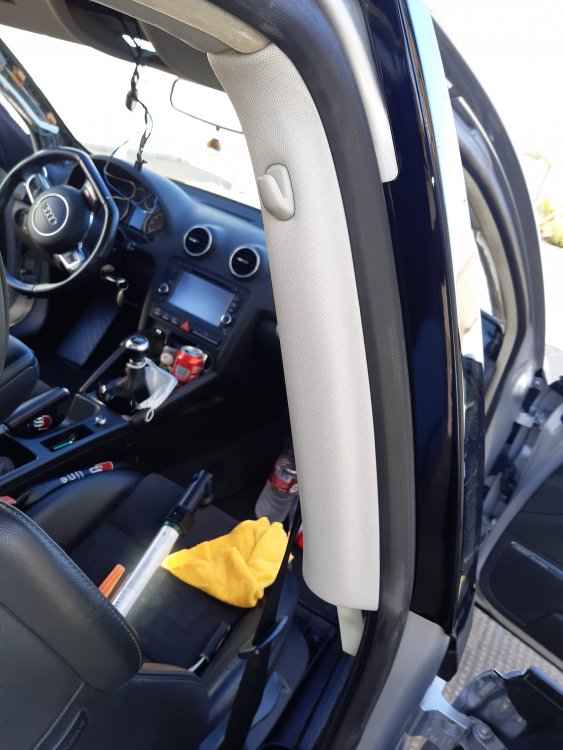

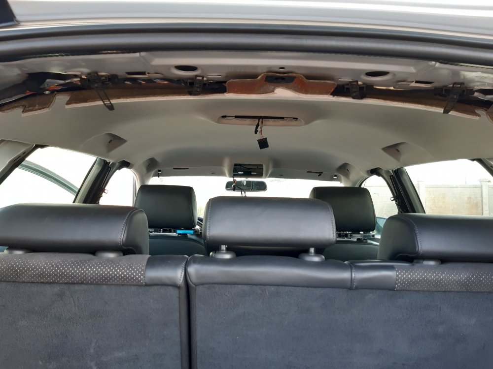

Llega la hora de montar
Antes de nada limpiar muy bien las gomas que rodean techo y columnas delanteras
Decir que a la hora de montar es un proceso donde tenemos que tener siempre las manos limpias si no queremos jod** el trabajo
Recomiendo montar techo primero y despues las columnas
A la hora de meter el techo en el vehiculo hay que doblarlo un poco con mucho cuidado
Editado por sergy
Publicado (editado)

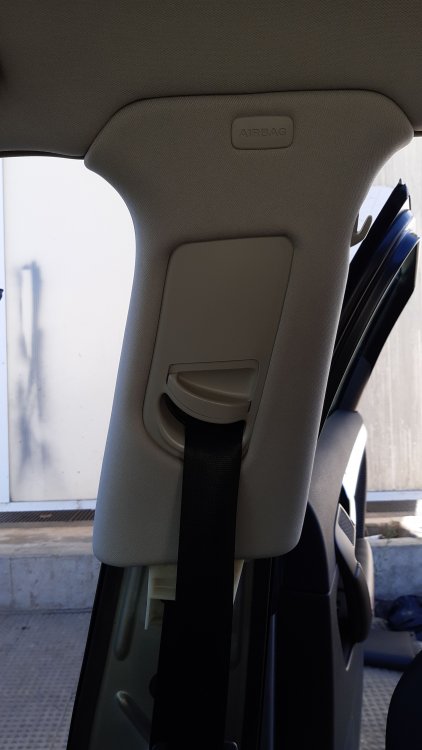

Dejar encajado el techo sobre las gomas de las puertas y anclado el tetòn  que entra en el chasis pero sin poner aun agarraderas ni tornillos ni plafones....tenemos que ir jugando con las piezas para que nos quede en su sitio

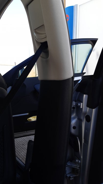

Empezando por el pilar del cinturòn de seguridad el cual es el mas complicado
Dicha pieza tenemos que pasar por ella el cinturon y anclarla por detras en su mecanismo de regulaciòn de altura...si la pieza no esta en su sitio el cinturòn no se recogera solo...sin duda es un verdadero coñazo pero con paciencia o cabezoneria se consigue dejar bien puesta
Tenemos que dejarla anclada perfectamente para no tener problemas de roces a la hora de abrir y cerrar las puertas
Editado por sergy

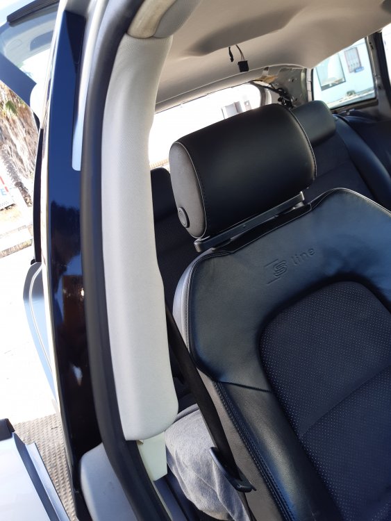

Publicado (editado)
Atornillamos la columna dejando montado el plastico que lo cubre y llega hasta el suelo,siempre comprobando de que el cinturòn hace bien su recorrido,comprobando tambien que la regulaciòn de altura nos funciona perfectamente y que dicho cinto se recoge el solito

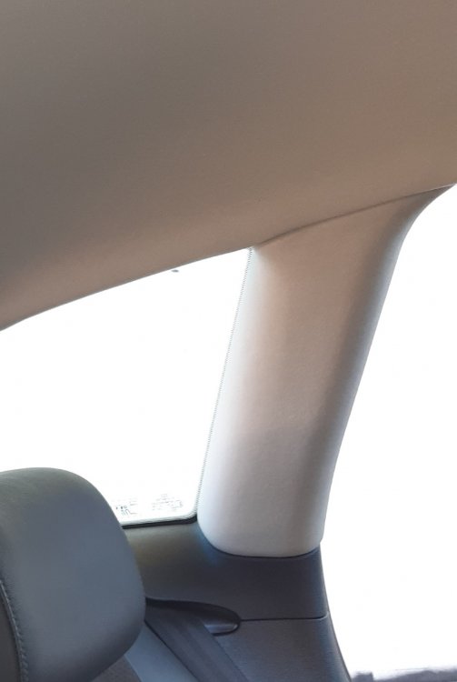

Publicado (editado)
Continuamos sin perder la paciencia (reconozco que a veces desespera)y haciendo el trabajo a ratos y con entusiasmo....Soy muy tikismiki y es lo que tengo
Recomiendo hacer primero un lado y despues el otro
Encajamos las columnas delanteras

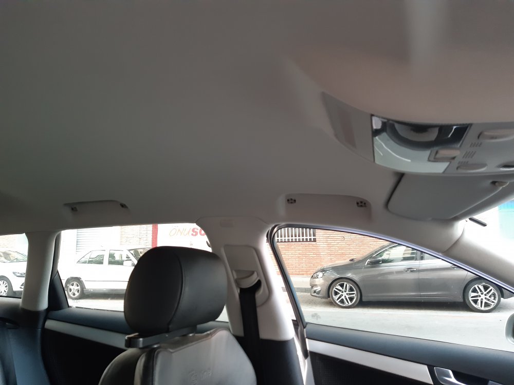

Publicado (editado)
A falta de las piezas de la zona que da al maletero el interior nos va quedando un tanto asi

En 10/9/2020 a las 23:22, Spool dijo:
Trabajo muy fino 👍
Gracias,esa a sido la idea desde el primer momento,que quede lo mas fino posible ya que no es OEM
Puedo decir que a falta de terminar me siento contento de ver el antes y el resultado de mi odisea...veo mi interior muy muy nuevo
