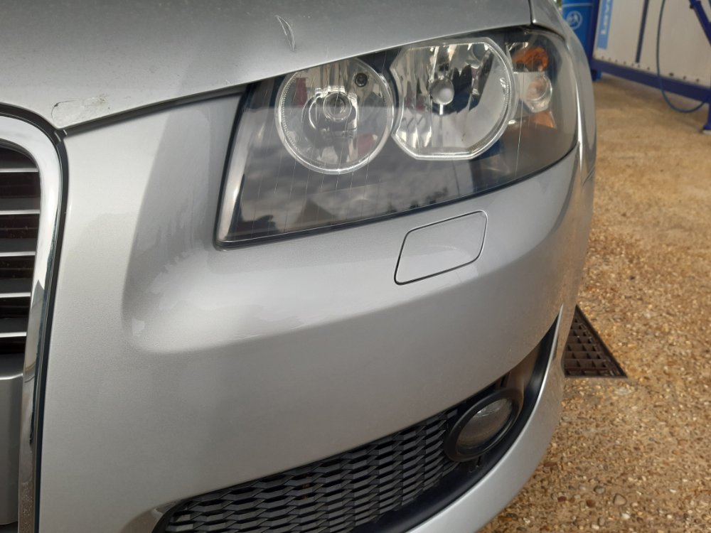

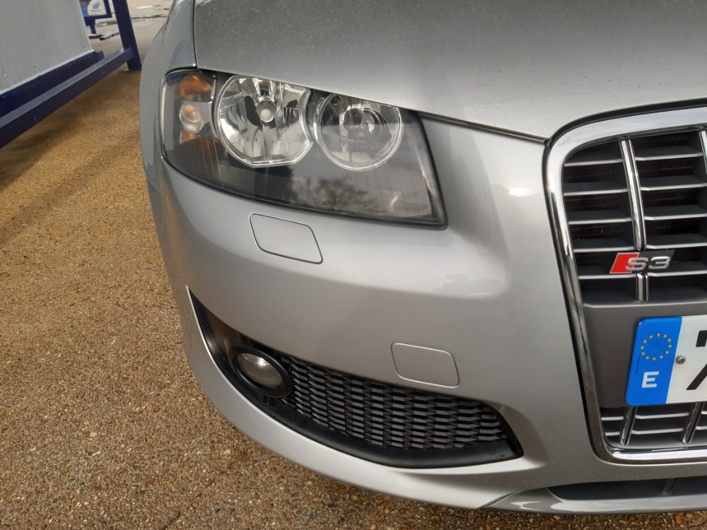

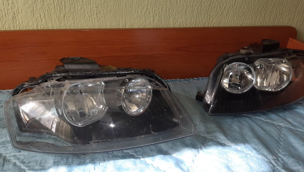

Una vez mas liado y aprovechando que tengo el paragolpes desmontado en taller
Me dedico a darle una renovacion en lo que se dice limpieza a los faros delanteros
Uno con la tulipa despegado otro ya limpio por dentro.nose nota.....
A falta de pegarlos con masilla poliuretano mas un repasillo exterior en taller (pulido o no se que tecnica nueva)

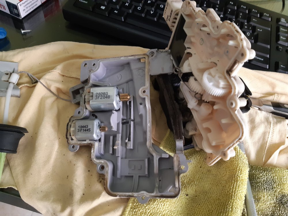

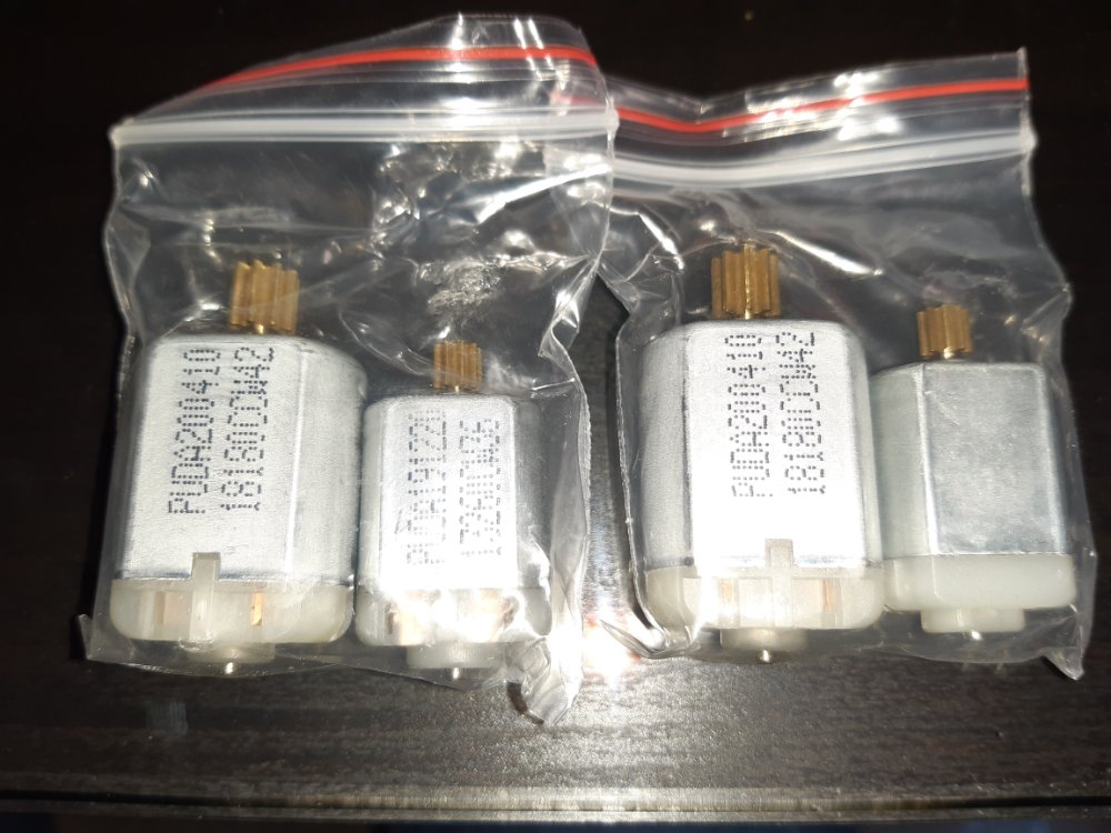

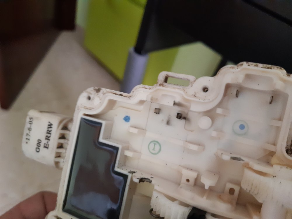

Primera cerradura que no abria desde fuera (fallo comun) solucionado al sustituir los motores
Digo primera porque me quedan dos mas que tengo que hacerle lo mismo
Si os fijais en la primera imagen tiene un conector negro de haber fundido el motor
Comentar tambien que no es necesario soltar la parte mecanica de la electrica para soltar la tapa y se corre menos riesgo de no abrir muelles ni las paletas que giran

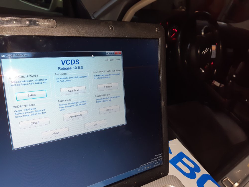

Bueno después de cambiar los motores a tres cerraduras(hasta los ......)
Borramos fallos con vag com

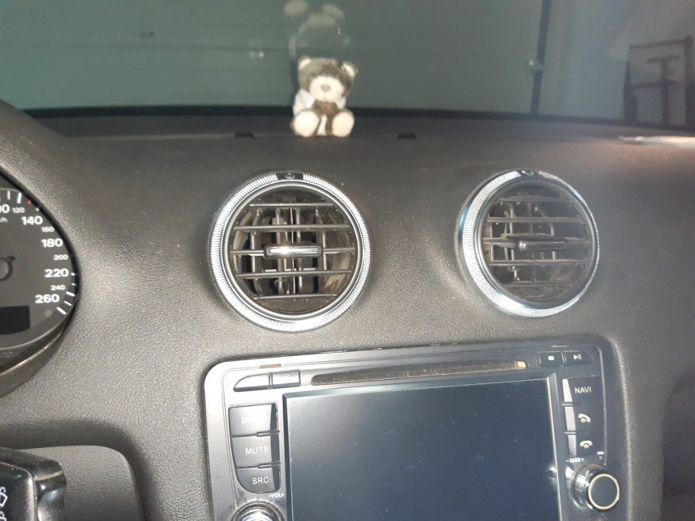

Aireadores restilin

¿Es complicado el cambiar los motores de las cerraduras? Te lo comento porque en el trastero tengo dos y si fuese fácil y hubiese un brico de como hacerlo, igual me ponía a ello. 😇😅

Cada dia lo veo mas nuevo jajaj,la verdad que este año entre una cosa y otra....tapizado de techo con pilares,defensa delantera,limpieza de faros,neumaticos delanteros,tres juego de motores de cerraduras,aireadores
🙈 siendo un guru y sin buscar info??
Existe brico el cual te dejo por aqui
Decir que yo no lo hice asi pero te puedes hacer una idea....Yo solo separè la parte mecanica escasos milimetros para quitar un tornillo de la tapa gris que esta en los medios de la union,corres menos riego de que se te desmonte los engranajes
Sinceramente facil no es y te comento que yo con las traseras tarde relativamente poco y le cambie los motores en 15 minutos pero la delantera del conductor me a costado mas de 5 horas y dos intentos porque la paletina no llegaba al pulsador con el cierre centralizado
Es como una caja de cambios si algun muelle no esta en su sitio o las poleas,la cerradura al montarla no funcionara por mucho motor nuevo que le pongas,decir tambien que los motores se pueden reparar ya que no es otra cosa que una bobina pero por el precio que tienen no merece la pena.(8€ los dos)..al igual que cuando abres la cerradura que normalmente se funde el motor grande ....ya puestos cambias tambien el pequeño
Para mi a sido otra odisea,tambien otra jodienda es que te quedas con el coche sin poder cerrar la puerta cuando le quites la cerradura...
Yo tenia tres nada menos y piensas...
Cerradura nueva..Una pasta recambio Oem que paso de pagar..Y las de 25€ de Aliexprex me han hablado peste aparte no me fio
Cerradura de desguace...con suerte compras alguna del año 2010 a la cual en un periodo X no muy lejano terminara fundida
Por lo cual e optado por comprar los motores y echarle paciencia al tema
Te dejo el archivo creado por Kingofsnake ..... si necesitas algo ya sabes
