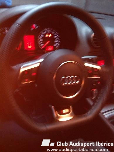

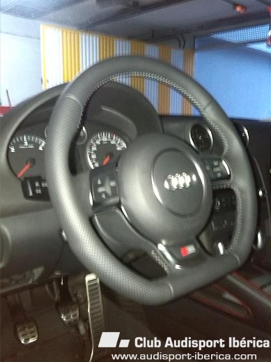

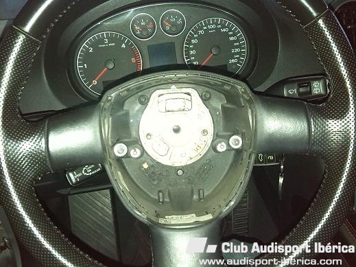

Gracias richi como ya hablamos por telefono llegaste tarde de la compra jeje pues eso que ya lo montè..ni cables ni leches una sola configuracion en el modulo 16 cambiando los valores.
Objetivo cumplido volante montado configurado y funcionando....

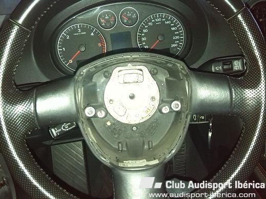

En mi vida habia quitado un volante,pero la impaciencia a veces me puede y al verlo factible me puse manos a la obra

Gracias compañeros...pues si el volante enamora bastante,da un cambio magnifico al interior.Ademas del giro que tiene :)

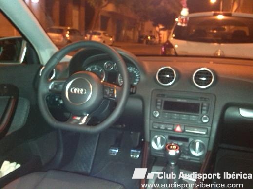

Pues hace poco le instale el coming home y el leaving come estilo casero.
Tambien e iluminado las zonas de los pies traseras y rematado la instalacion de toma de mechero en maletero,alguna que otra configuracion por vag..suma y sigue ya veremos lo proximo que es jijij

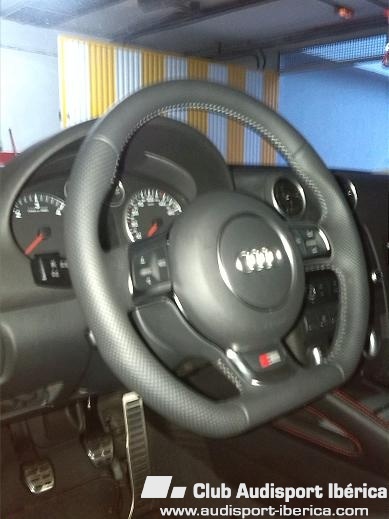

Aparte ayer le monte mi volante ambition a un chico que me vino desde mas de 350 km..a mi casa.
Tremenda odisea la de pasar de monofase a bifase por tratarse de un audi a3 parrilla partida(año 2004) y el volante es procendente de mi coche audi a3 2005
El coche llegò con numerosos fallos de vag com entre ellos un cilindro en el modulo engine(motor) de los cuales todos fueron borrados,uno permanente del motor del elevalunas que se ve a simple vista que no funcionaba bien.
Pues nada despues de adaptar el conector para que entrara en el anillo todo fue de arte,el coche no se a enterado de que se le a sustituido el volante..
Tremenda satisfacion me lleve el hacer las cosas bien(un trabajo bien hecho),al probar antes de cortar un solo cable,y porsupuesto lo mass....en que este chico el cual ya es un amigo (todo un tio de put* madre) se fuera contento con su nuevo volante y sabiendo que su coche no tiene esos grandes errores en vag com con los que a llegado.
