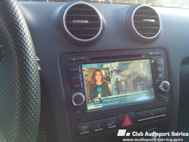

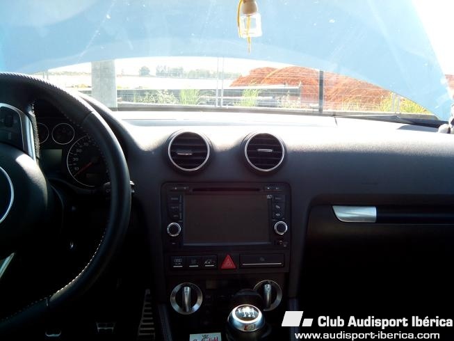

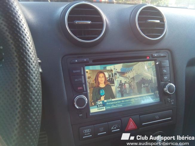

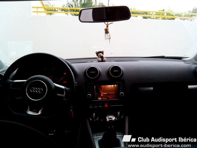

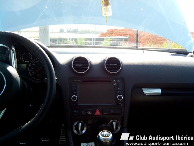

Despues de mucho pensar (mas de un año conjuntando neuronas) entre navegador original Rns-e.....Zenec...Dinavin...Navegador Chino....

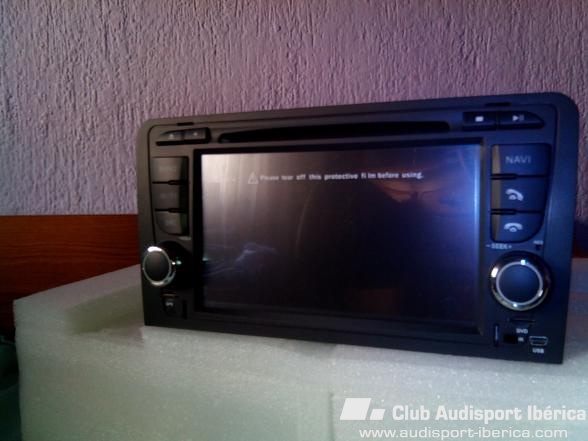

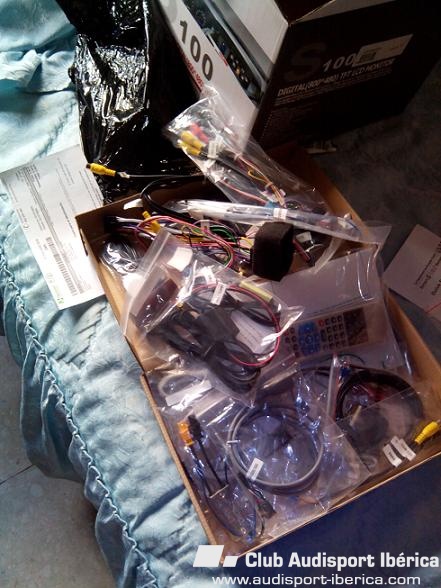

Me decidi por el navegador S-100 para Audi A3 comprado en España.
Hace unos 3 o 4 meses que lo llevo y estoy super contento con el y con todas las funciones que me proporciona..
Decir que no me fui por el Rnse por sus pocas funciones que ofrece..eso si con un interfax bluetooth original ya tienes mas funciones..puedes meter tdt,camara de marcha atras,reproducir videos,pero ni yo llevaba bluetooth ni mi intencion era gastarme una pasta en aparatos auxiliares.
El dinavin ..lleva el mismo procesador que este y su precio no me convencia..El zenec no me gustaba ni su precio ni su caratula..para gustos colores.........
Uno androidi tambien mire pero no me convencia algo tan nuevo sin ser tan estudiado como el wince
Por lo cual optè por el S-100 sin android ya que que lo estudie y me gustaba tanto lo completo que viene como su interfax,alguna pega que otra que perdi el fix pero ningun navegador es perfecto.al menos para mi..es el que mas me llamaba la atencion. y creedme no hecho de menos el fix para nada a cambio de todas las funciones que e ganado...incluso en mandos del volante achatado que ahora me funcionan el boton mode y el del bluetooth,,antes con la concertIII no tenia esas funciones solo podia usar las ruletas..

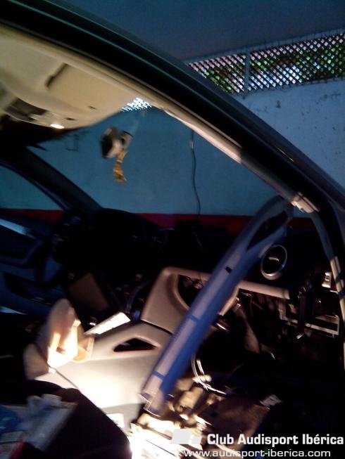

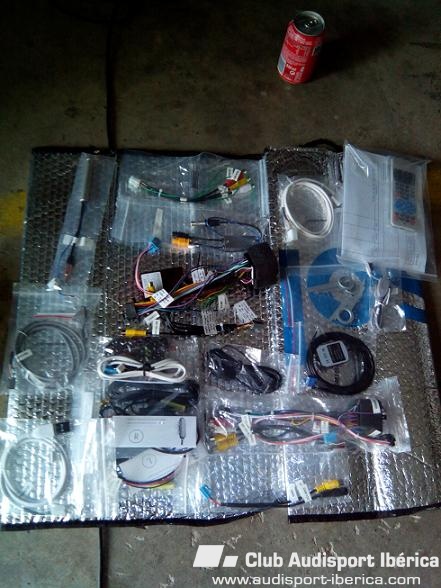

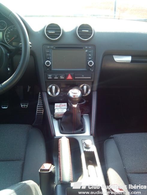

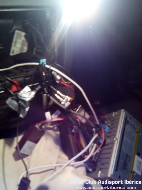

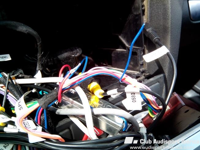

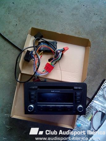

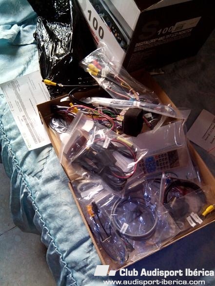

Tal y como lo recibi me puse manos a la obra en un trabajo laborioso el cual algun que otro dolor de cabeza me a dado..pero la satisfacion de hacer las cosas uno mismo puede mas

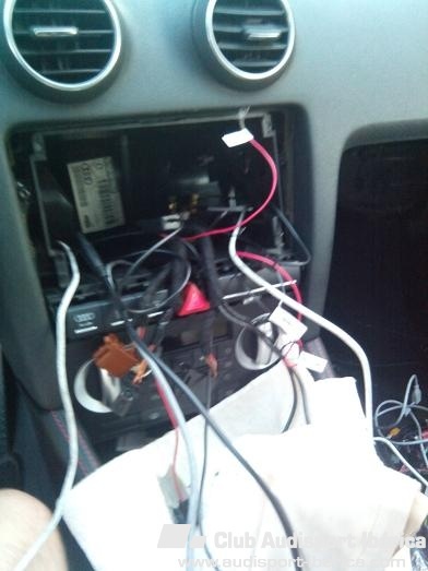

Tras despedir a la concert 3 y el Xcarlin que llevaba con un usb integrado en guantera no asumia aun donde meter tantos cables

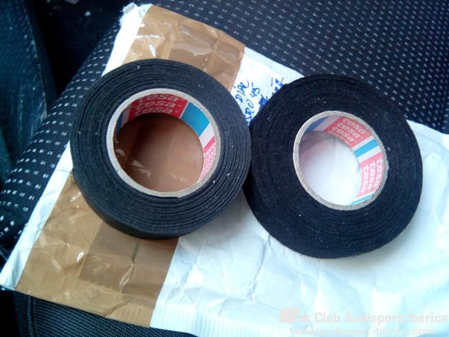

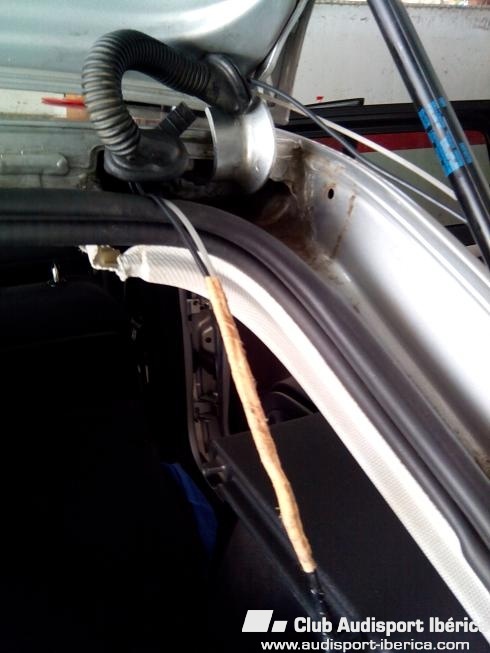

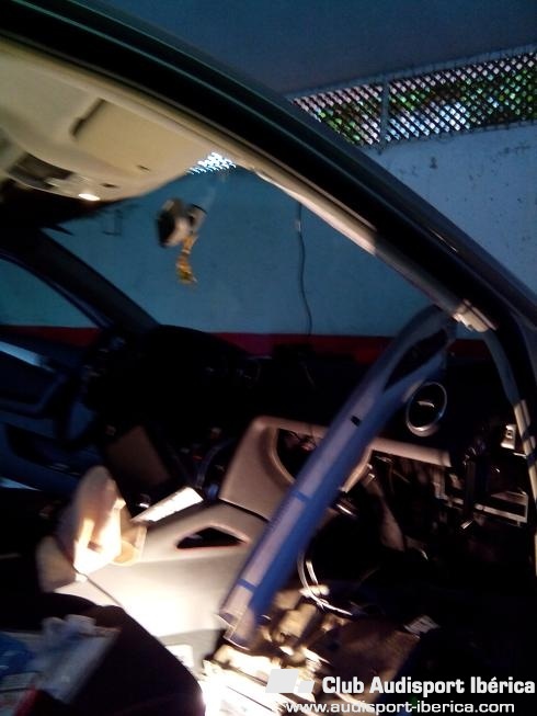

Metiendo cables y dejandolo lo mas OEM posible,compre la cinta de tela negra que llevamos en la instalacion de cables de nuestros coches y me propuse encintar todo curiosamente para evitar grillos de tantos cables,,ya que van cables pasados a la guantera,a los bajos del volante,a la parte superior de la luna delantera izquierda y derecha(pasados por el pilar que sube al techo)cables hacia el porton del maletero pasado por la guia de la visagra del porton y por todo el habitaculo..etc etc etc
Empieza la aventura de ir pasando cables e ir dejando las cosas bien...
Cable para ipod
Antenas Tdt

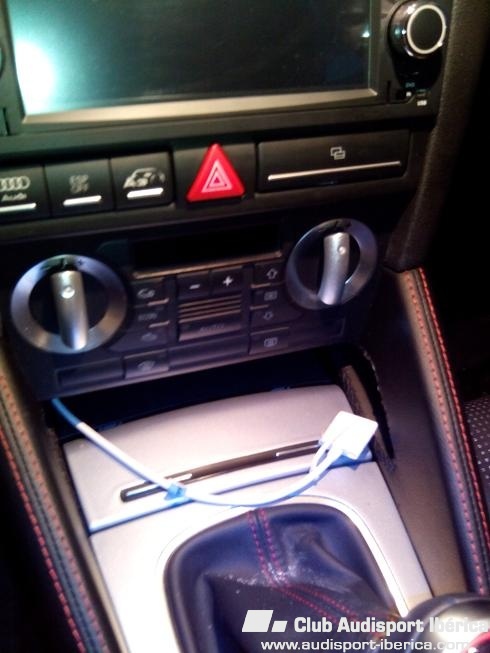

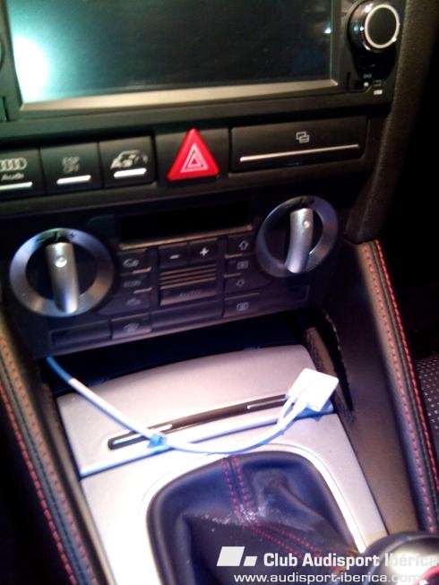

Usb guantera
Antena Gps
Micro interno bluetooch en plafon de luces del techo.

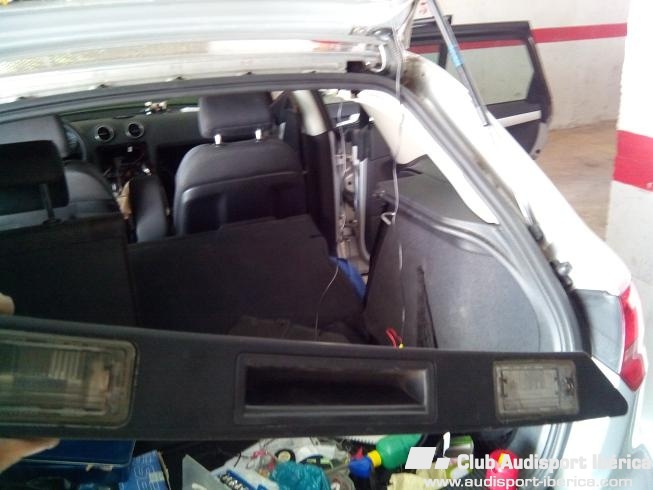

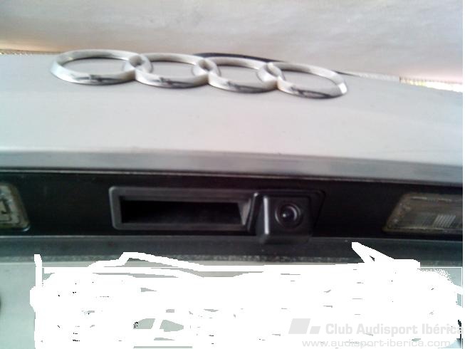

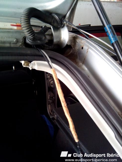

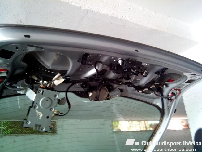

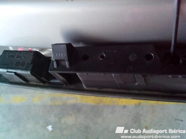

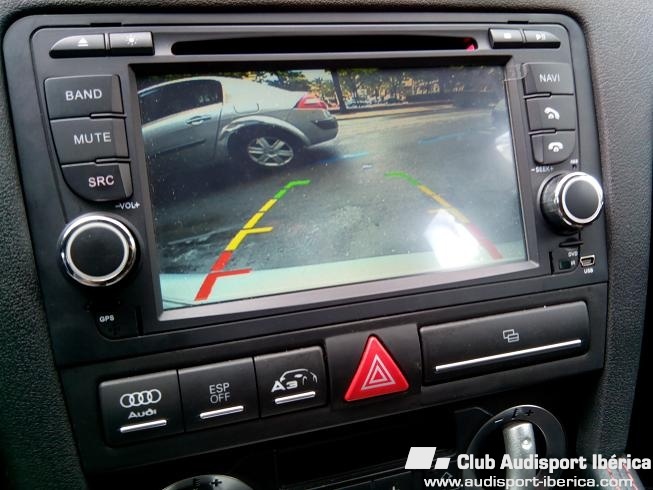

Cables desde navegador hasta la maneta de apertura del portoin del maletero para la camara de marcha atras.

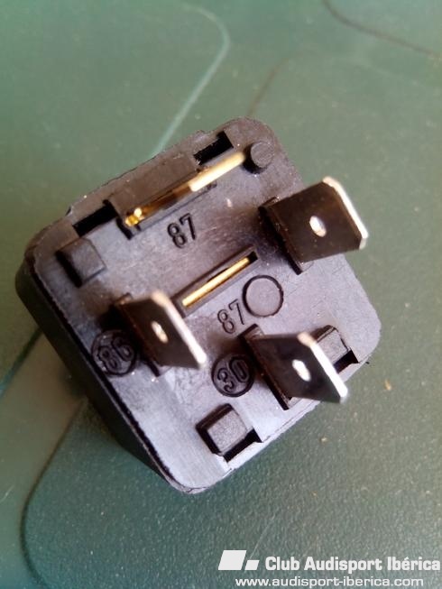

Decir que con la camara tuve una mala experiencia ya que de primera taladre en sitio equivocado y jodi el sistema electrico de la apertura del porton,,por lo cual no me iva la manilla...tras arreglar ese matiz y al conectar la camara mediante un relè resulta que me vendieron en tienda de electronica un relè en mal estado y pues la verdad que me rompi la cabeza hasta que di con el problema...maldito relè
Da su trabajo pasar el cable hacia detras incluso con guia,,recomiendo lubricar la zona porque debe de pasar un conector y esta muy muy justo.
Depues de ubicar este gran nido de cables......

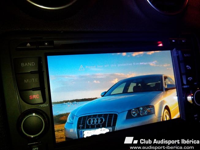

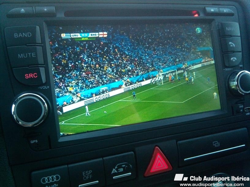

Ahora disfruto de
Gps sin cuotas actualizable por internet totalmente gratis
Tdt en movimiento
Usb en guantera con capacidad para musica,imagenes o video 32 gb
Tarjeta mirco sd para videos,imagenes o musica de 32 gb
Bluetoohc con agenda y memoria de llamadas
Camara de marcha atras
internet mediante wifi

jod** que callado te lo tenias!!!
Menuda pedazo de mod que te has puesto compi, como bien dices una vez funciona todo y sabiendo que se lo ha hecho uno mismo aun es mas de agradecer. Ahora toca disfrutar de ese sinfin de funciones que te permite el S-100.
