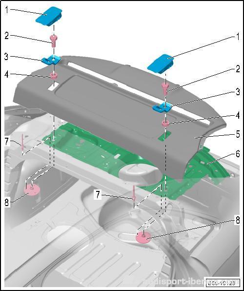

eolica Publicado 11 de Noviembre del 2010 Denunciar Publicado 11 de Noviembre del 2010 Hola amigos Despues de instalar el isofix hace un par de años, y despues del uso de la silla, me di cuenta que quedaba un poco suelta y me decidi a instalarlo. Con la ayuda de varios foreros y los amables chicos de recambios de Seat, pille las referencias de un Exeo para instalar el Top Tether en la bandeja de mi A4 B6 Primero os voy a poner las referencias necesarias Placa de anclaje 2 unidades WHT000027 0,98 €/ud Tornillo 2 unidades N 10668401 0,66 €/ud Soporte 2 unidades 8E0887269 3,54 €/ud Capuchon 2 unidades 4F0887301 4PK 2,24 €/ud (se supone que el 4PK es el codigo de color que cambieria si no fuese el tapizado negro) Casquillo 2 unidades 4F0858807 0,46 €/ud Las herramientas necesarias son: Cutter para hacer el agujero a la bandeja Remachadora y remaches para anclar la placa de anclaje a la estructura metalica que hay bajo la bandeja Llave de vaso de 15 para atornillar Un mechero para "tostar" los pelillos que quedan del corte del aglomerado de la bandeja y del tapizado para que no se deshilache Responder
eolica Publicado 11 de Noviembre del 2010 Autor Denunciar Publicado 11 de Noviembre del 2010 El proceso a seguir para que queden en su sitio es asomarse por el maletero y en la estructura metalica bajo la bandeja se observa un circulo donde van alojadas las placas de anclaje (una vez que se ve la placa como es se identifica rapidamente) y con un taladro desde dentro del maletero taladramos hacia el habitaculo para marcar con dicho agujero donde iria el anclaje Si levantamos la rejilla de la bandeja, observaremos en el plastico que esta la forma del top tether central, y poniendo dicha rejilla del reves nos llevamos no una regla larga la posicion del agujero de corte de la bandeja Una vez realizados los agujeros en la bandeja se remachan las placas de anclaje que van puestas por debajo de la estructura metalica de la bandeja Con las placas puestas colocamos el casquillo, el soporte y el tornillo, apretando hasta que tome una consistencia necesaria, sin pasarse ya que puede deformar el casquillo o el soporte Se coloca el capuchon y ya tenemos top tether Responder

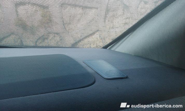

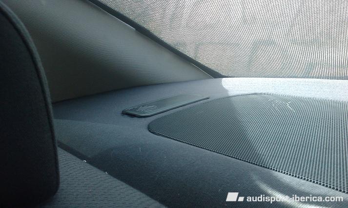

eolica Publicado 11 de Noviembre del 2010 Autor Denunciar Publicado 11 de Noviembre del 2010 No tengo fotos del proceso de montaje, pero si del resultado final. Con permiso del forero MITCH2 adjunto la imagen que puso en mi primer tema acerca del top tether Responder

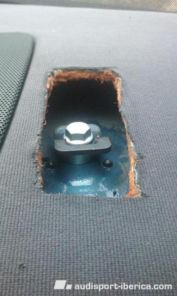

eolica Publicado 11 de Noviembre del 2010 Autor Denunciar Publicado 11 de Noviembre del 2010 Os adjunto fotos de como quedaria una vez instalado Este es el agujero "feo" que queda al cortar la bandeja El del lado del conductor Responder
eolica Publicado 11 de Noviembre del 2010 Autor Denunciar Publicado 11 de Noviembre del 2010 Y por ultimo el del lado del acompañante Espero haber servido de ayuda Un saludo a todos Responder
