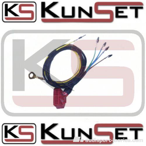

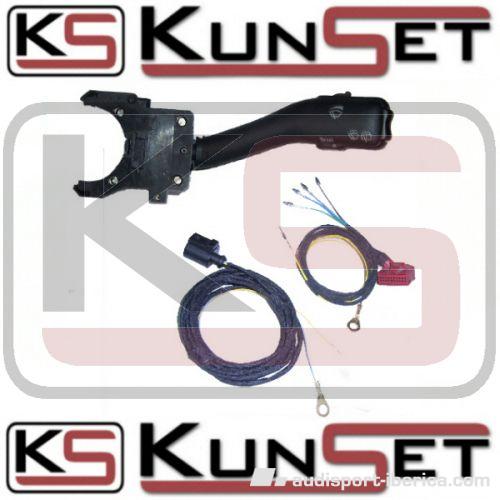

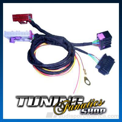

Daniyrc Publicado 11 de Noviembre del 2010 Autor Denunciar Publicado 11 de Noviembre del 2010 Necesitare algo de esto verdad? Pero cual? O esto que se supone es el kit completo. ¿¿¿¿????? Responder
