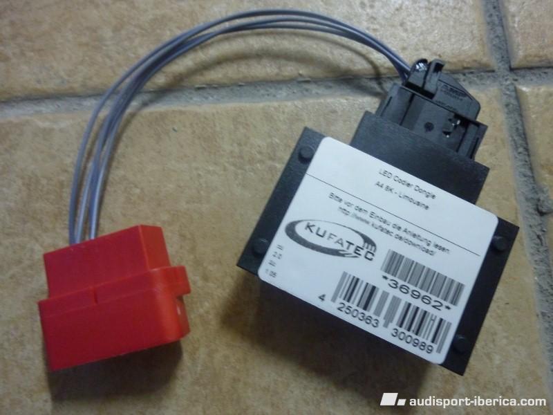

J. MOLINA Publicado 12 de Noviembre del 2010 Denunciar Publicado 12 de Noviembre del 2010 (editado) Hola de nuevo sorzano pues lo que te dicho antes aqui te dejo unas fotos del activador de los pilotos traseros en led comprado en Stagemotion Editado 12 de Noviembre del 2010 por J. MOLINA Responder

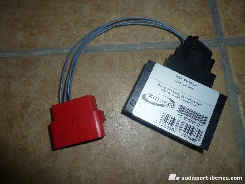

J. MOLINA Publicado 12 de Noviembre del 2010 Denunciar Publicado 12 de Noviembre del 2010 otra + Responder
sorzano Publicado 12 de Noviembre del 2010 Autor Denunciar Publicado 12 de Noviembre del 2010 Muchas gracias a todos. Mi duda esta resuelta. Es que en un post me habia parecido leer que la unidad que descarga la informacion que viene en el kit de stagemotion era de un solo uso. Pero me queda claro que es valida para un solo vehiculo pero las veces que sean necesarias. Optare por la solucion de stagemotion. De nuevo gracias a todos. Responder
