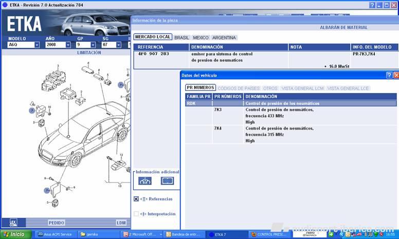

Ximo: según el ETKA hay dos versiones de centralita: "BASIS" y "HIGH" y dos emisiones 315 y 422 Mhz.
Los PR de las referencias son:
7K3 high 433 mhz.
7K4 High 315 mhz.
7K7 basis 433 mhz.
7K8 basis 315 mhz.
