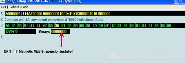

jabicho Publicado 13 de Noviembre del 2010 Autor Denunciar Publicado 13 de Noviembre del 2010 (editado) Tranquilo, eso es que tu versión del vagcom es un poco antigua y no lo trae descrito, es tan sencillo como cambiar tú a pelo el valor de "binary" según esta foto que subió en su dia paul2008: El 0 que está señalado lo cambias por 1.Prueba y flipa con el resultado que este fin de semana tienes coche nuevo, je,je Editado 13 de Noviembre del 2010 por jabicho Responder

carabante Publicado 14 de Noviembre del 2010 Denunciar Publicado 14 de Noviembre del 2010 Tranquilo, eso es que tu versión del vagcom es un poco antigua y no lo trae descrito, es tan sencillo como cambiar tú a pelo el valor de "binary" según esta foto que subió en su dia paul2008: El 0 que está señalado lo cambias por 1.Prueba y flipa con el resultado que este fin de semana tienes coche nuevo, je,je gracias jabicho, pero me estraña ya que mi version es la 10.6, despues provare Responder
