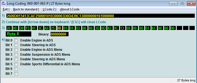

ARTHUR Publicado 17 de Diciembre del 2011 Denunciar Publicado 17 de Diciembre del 2011 Según parece, activando los dos bits del "Engine",es decir, BYTE 8 BIT 0 Y BIT 2 se nota más, yo la verdad es que lo veo igual... Ayer prove a cambiar esos bits,y la verdad que aparentemente el coche tiene mas alegria en baja,eso si lo que no me termina de convencer es que la direccion se ponga mas dura en funcion de la velocidad. Yo también noté algo de diferencia, pero yo tampoco llevo servotronic y la dirección sigue igual ni mas dura ni mas blanda. Jo macho pues esto si que es raro. Responder
ARTHUR Publicado 19 de Diciembre del 2011 Denunciar Publicado 19 de Diciembre del 2011 Aquí tienes todas las variantes conocidas dentro del BYTE 8 que es el que habilita la direccion, suspension y motor en el ADS,dentro de este byte los BITS 1 y 4 son los que controlan la direccion ("steering"), desmarcalos y listo Vale,ya eh resulto lo de la direccion,por lo visto si activo solo el bit 1 y sin marcar el bit 4 la direccion cambia de dureza en funcion de la velocidad y si se desmarcan los 2 la direccion es igual siempre.Gracias por la ayuda. Responder
carabante Publicado 19 de Diciembre del 2011 Denunciar Publicado 19 de Diciembre del 2011 Aquí tienes todas las variantes conocidas dentro del BYTE 8 que es el que habilita la direccion, suspension y motor en el ADS,dentro de este byte los BITS 1 y 4 son los que controlan la direccion ("steering"), desmarcalos y listo Vale,ya eh resulto lo de la direccion,por lo visto si activo solo el bit 1 y sin marcar el bit 4 la direccion cambia de dureza en funcion de la velocidad y si se desmarcan los 2 la direccion es igual siempre.Gracias por la ayuda. Pero a mi lo que no me entra en la cabeza es que modifiques las dureza de tu dirección sin tener servotronic Un saludo :claugh: Responder
ARTHUR Publicado 20 de Diciembre del 2011 Denunciar Publicado 20 de Diciembre del 2011 Aquí tienes todas las variantes conocidas dentro del BYTE 8 que es el que habilita la direccion, suspension y motor en el ADS,dentro de este byte los BITS 1 y 4 son los que controlan la direccion ("steering"), desmarcalos y listo Vale,ya eh resulto lo de la direccion,por lo visto si activo solo el bit 1 y sin marcar el bit 4 la direccion cambia de dureza en funcion de la velocidad y si se desmarcan los 2 la direccion es igual siempre.Gracias por la ayuda. Pero a mi lo que no me entra en la cabeza es que modifiques las dureza de tu dirección sin tener servotronic Un saludo :claugh: La verdad es que no se como lo hice,creo que fue cambiando un valor del bit 7. Responder
jabicho Publicado 20 de Diciembre del 2011 Autor Denunciar Publicado 20 de Diciembre del 2011 Si no tienes servotronic es IMPOSIBLE que notes algo activando los bits de la direccion, lo que puede pasar es que al poner el motor en dynamic te de la impresion de que cambia la direccion pero no es cierto.La servotronic es completamente electronica, y puede calibrarse con el vagcom...la de serie es hidraulica, poco puede hacer el cable con eso... Responder
ARTHUR Publicado 20 de Diciembre del 2011 Denunciar Publicado 20 de Diciembre del 2011 Si no tienes servotronic es IMPOSIBLE que notes algo activando los bits de la direccion, lo que puede pasar es que al poner el motor en dynamic te de la impresion de que cambia la direccion pero no es cierto.La servotronic es completamente electronica, y puede calibrarse con el vagcom...la de serie es hidraulica, poco puede hacer el cable con eso... Jabicho,te puedo asegurar de que no es una impresion,la direccion se pone mas dura con respecto a la velocidad.He desmarcado los bits de la direccion como me dijiste y ahora si va igual a todas velocidades. Responder

Jedai Publicado 16 de Enero del 2012 Denunciar Publicado 16 de Enero del 2012 (editado) Si no tienes servotronic es IMPOSIBLE que notes algo activando los bits de la direccion, lo que puede pasar es que al poner el motor en dynamic te de la impresion de que cambia la direccion pero no es cierto.La servotronic es completamente electronica, y puede calibrarse con el vagcom...la de serie es hidraulica, poco puede hacer el cable con eso... Hola jabicho, una preguntilla. No tengo activado el bit 4 del byte 8, que supuestamente hace que aparezca la dirección en el MMI, sin embargo sí me aparece la dirección en el MMI (llevo activados los bits 0, 1 y 2 del byte 8) y se nota cuando cambias entre los distintos modos. No obstante, tengo que decir que desde que activé el ADS (llevo MMI 3G) noto la dirección un pelín más dura, incluso en el modo confort. Se te ocurre alguna explicación?. Debería activar el bit 4 del byte 8? Mushas gracias y un saludín... Editado 16 de Enero del 2012 por Jedai Responder
