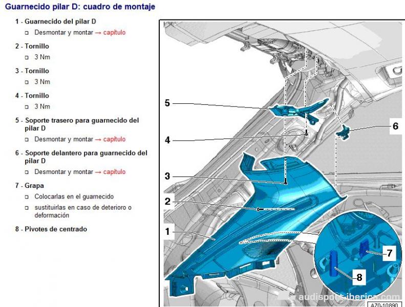

jabicho Publicado 14 de Noviembre del 2010 Denunciar Publicado 14 de Noviembre del 2010 Lo que te has cargado es el "guarnecido del pilar D" de la versión avant, no hay más remedio que cambiar la pieza entera...son 65 euros sólo el recambio.No es un fallo común de este modelo, se entiende que si se rompe no es por defecto de fábrica por lo menos.Yo siempre intento tratar la lona cobremaletero con cuidado porque me parece bastante frágil...adjunto despiece, saludos Responder
Diego Tomás Jumilla Publicado 14 de Noviembre del 2010 Autor Denunciar Publicado 14 de Noviembre del 2010 Lo que te has cargado es el "guarnecido del pilar D" de la versión avant, no hay más remedio que cambiar la pieza entera...son 65 euros sólo el recambio.No es un fallo común de este modelo, se entiende que si se rompe no es por defecto de fábrica por lo menos.Yo siempre intento tratar la lona cobremaletero con cuidado porque me parece bastante frágil...adjunto despiece, saludos Muchas gracias por el aprote Jabicho No lo indiqué inicialmente pero llevo los 2 lados rotos, el de la foto es el peor... No voy a sustituir los guarnecidos ya que como os he comentado veo que es un problema de debilidad de esta zona del plástico ante la cuña que engancha la lona... Aunque no me gustan nada las chapuzas, voy a intentar los de la chapitas ... Sl2 Responder

jabicho Publicado 15 de Junio del 2012 Denunciar Publicado 15 de Junio del 2012 Pues mira por donde unos años despues ME ACABA DE PASAR!!.Hoy empecé a oir un ruidito en la bandeja y tal cual, guia izquierda rota!!! Diego, ¿al final cómo arreglaste tu el problema? Estoy mirando el Etka y sólo el recambio vale 68e...si encima se rompen las dos vaya tela :crying_anim: Responder

jabicho Publicado 16 de Junio del 2012 Denunciar Publicado 16 de Junio del 2012 yo acabo de probar...lo del pegamento.A ver si "cuela".Si no, el procedimiento para sacar la guia es el siguiente: primero hay que sacar la banqueta trasera, después la pieza lateral del maletero que va debajo de la guia,que va anclada al asiento trasero(por eso lo de la banqueta),luego parte del guanecido del techo y finalmente la pieza de la guia...CASI NADA!!!!!!.Menuda put*da, la verdad, porque a mi por lo menos en carreteras bacheadas me suena un monton el ruido de la guia rota...lo de la chapita no veo manera de atornillarla en esa zona, es todo plástico Responder
