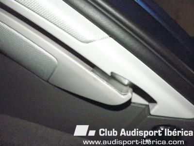

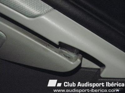

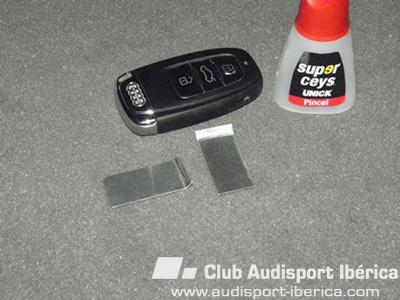

Diego Tomás Jumilla Publicado 6 de Julio del 2012 Autor Denunciar Publicado 6 de Julio del 2012 Bueno,pues yo llevo ya un par de semanas con el pegamento y de momento funciona.Puse uno de esos que quedan como flexibles una vez secos (ceys triaction creo que se llama) y parece que le va bien...no sé cómo quedó el tema de las chapitas.. Pues despues de cortar las chapitas de 0,5 mm las perdí ... Esta tarde he visto por casa otra chapa de 0,3 mm y ya las he colocado. Pongo unas fotos. Responder
Diego Tomás Jumilla Publicado 6 de Julio del 2012 Autor Denunciar Publicado 6 de Julio del 2012 Otra Responder
Diego Tomás Jumilla Publicado 6 de Julio del 2012 Autor Denunciar Publicado 6 de Julio del 2012 mas Responder
Diego Tomás Jumilla Publicado 6 de Julio del 2012 Autor Denunciar Publicado 6 de Julio del 2012 Ahora si Responder
Diego Tomás Jumilla Publicado 6 de Julio del 2012 Autor Denunciar Publicado 6 de Julio del 2012 x Responder
Diego Tomás Jumilla Publicado 6 de Julio del 2012 Autor Denunciar Publicado 6 de Julio del 2012 Vamos, una obra de ingeniería jajajjaa... Jabicho si no es por ti no me pongo Sl2 Responder

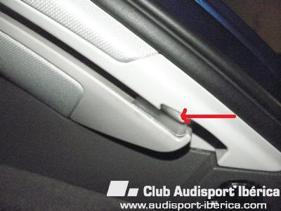

jabicho Publicado 7 de Julio del 2012 Denunciar Publicado 7 de Julio del 2012 (editado) Ya entiendo lo que querias hacer.Pero el caso es que yo ahí no tengo nada roto, lo mio es donde te marco la flecha y fue lo que unté de pegamento,en el lateral de esa pieza...curioso Editado 7 de Julio del 2012 por jabicho Responder
Diego Tomás Jumilla Publicado 9 de Julio del 2012 Autor Denunciar Publicado 9 de Julio del 2012 Ya entiendo lo que querias hacer.Pero el caso es que yo ahí no tengo nada roto, lo mio es donde te marco la flecha y fue lo que unté de pegamento,en el lateral de esa pieza...curioso Pues si es raro que se te haya roto en esa zona, donde me rompió a mi es por que la punta de la barra apoya... En esa parte a no ser que la barra se desplaze longitudinalmente y golpee el lateral... no se Responder
jabicho Publicado 9 de Julio del 2012 Denunciar Publicado 9 de Julio del 2012 Yo creo que se puede romper por cualquier lado, cuando compré el coche ya me dió mala espina...me pareció muy frágil esta parte final de la guía Responder
vwgolf Publicado 9 de Julio del 2012 Denunciar Publicado 9 de Julio del 2012 He estado leyendo este post y las guías de mi maletero van por el mismo camino. :ranting2: Se marcan porque la bandeja del cubremaletero en la zona donde apoya con la guía tiene una pieza metálica. ¡Habrá que fabricarse algo como el remedio de las chapitas! <_< Responder
Diego Tomás Jumilla Publicado 10 de Julio del 2012 Autor Denunciar Publicado 10 de Julio del 2012 He estado leyendo este post y las guías de mi maletero van por el mismo camino. :ranting2: Se marcan porque la bandeja del cubremaletero en la zona donde apoya con la guía tiene una pieza metálica. ¡Habrá que fabricarse algo como el remedio de las chapitas! <_< mmm... creo que las voy a patentar Responder
angelsan Publicado 10 de Julio del 2012 Denunciar Publicado 10 de Julio del 2012 Hola: Esa pieza metálica es una ruedecilla que "rueda" por las guías. A mí se me rompieron las ruedas metálicas y es lo que hace que se empezaran a erosionar las guias. Creo que hay un kit de reparación de esas ruedecillas que me lo pusieron y se acabó el problema. En otro momento también me dio guerra un amortiguador del portón que reventó. Cosillas ... Saludos Responder
