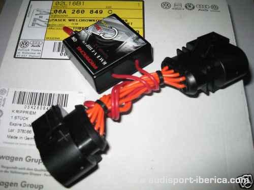

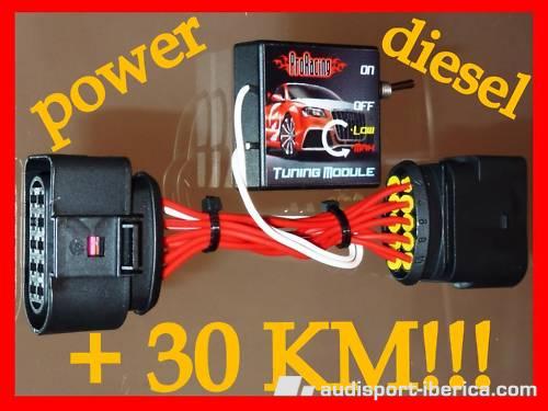

Realmente es facil,cualquiera que haya comprado un chip tipo a estos de la foto,a ver si puede subir una foto de la clavija por detras para ver donde va conectada esa resistencia,en estas fotos no se llega a apreciar,pero son ese tipo de "chips" que tan solo es una resistencia variable.

yo he comprado recientemente un chip de estos, y el mio viene con grapas para grapar el cable de la resistencia al cable de la clavija y van grapados a los cables de los pines 2 y 3 (en la misma clavija estan numerados los pines). Para lo que sea puedo subir fotos. Un saludo,.
Gracias por la info,el que yo tengo que la clavija es de 8 cables va tambien en los cables 2 y 3,mi duda era si en la clavija de 10 cables iba tambien en esos pines,gracias por la informacion.
P.D-> realmente no es un chip,es un simple potenciometro que vale como mucho mucho 2 o 3 euros en una tienda de electronica,a mi me la dieron tambien con queso con el mio,cuando lo abri y vi que dentro solo lleva una resistencia variable pegada,ni circuito ni nada..... saludos.
