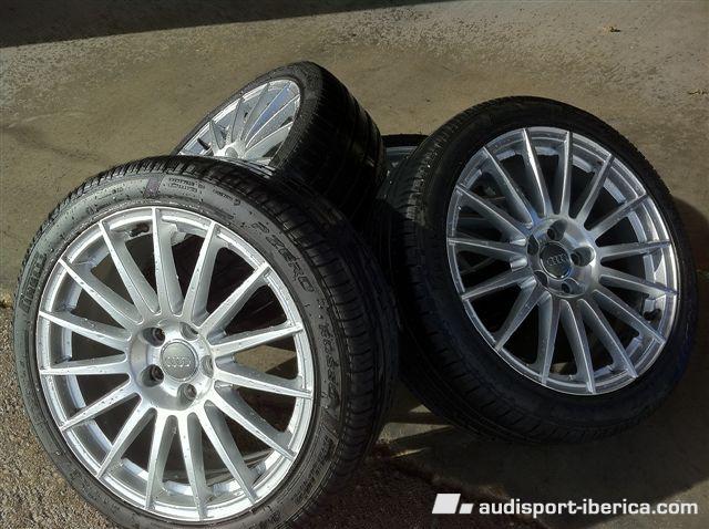

lalosantacomba Publicado 15 de Noviembre del 2010 Denunciar Publicado 15 de Noviembre del 2010 Hola foreros. A ver si me ayudais a aclarar un par de dudas. Os cuento. Llevo una llanta 19 con un 255 35 19, del que estoy cansado... demasiado incomodo. El caso es que despues de hablar con gente del foro y ver lo que se ofrece, pues me he puesto en contacto con alguien que me ofrece a un precio bueno.. unas llantas que adjunto foto, en 18 con unos p zero rosso.. dos bien, dos regulin-regular. en medida 245 40 18 en 8J y un et de 43. Mis dudas... creeis que ganare algo de confort, con este cambio? la diferencia no parece mucha...Esteticamente como las veis. ahora mismo llevo unas rs6 y estas esta claro que son totalmente distintas... y en cuanto al et? estaran muy metidas en el paso de ruedas?, tengo unos separadores de 1.5 cm... que en ultimo caso pondria y solucionaria... pero claro, con separadores... Como veis el tema? gracias por anticipado. Responder
anuevo34 Publicado 15 de Noviembre del 2010 Denunciar Publicado 15 de Noviembre del 2010 En mi humilde opinión y aunque no sea especialista en el tema....... En llanta 18 de 8 el ET perfecto es 35.......Si le pones 43 con el separador puede quedar bien o quizás sea demasiado y sobresalga algo...... Respecto al confort lo vas a notar, si o sí.......Ademas tienes la opción de pasarte, cuando gastes los que llevas a la medida "pequeña" pero equivalente, en 18 pulgadas 225/45/18.......con lo cual vas a tener mas perfil y por tango algo mas de confort Responder

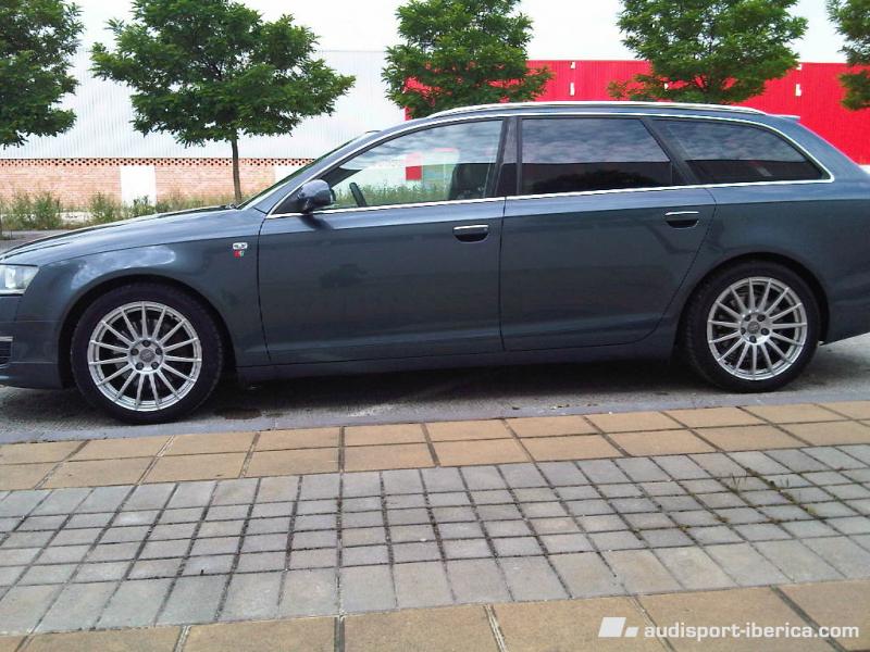

gonchito Publicado 15 de Noviembre del 2010 Denunciar Publicado 15 de Noviembre del 2010 que bueno... no tendras una foto para verlo en vivo y directo? asi ya me dejo de hacer suposiciones... el et que llevo ahora mismo es un 35 y van que parecen Luis Moya.... arrasssss La opcion de bajar despues de medida de neumatico tambien la he contemplado... pero bueno... eso ya sera la siguiente comedura de cabeza... xq ahora mismo la tengo de pensar y repensar si me tire a la 18, o bien descienda a la 17 y ponga un 235 45-17.... ... pero lo veo demasiado salto de golpe... Hombre !!! de Et 35 a 43....algo notarás, si que queda mas adentro... POngo una foto de movil, a ver si vé bien..!!!! a mí la verdad es que estas llantas me gustan mucho.... Responder

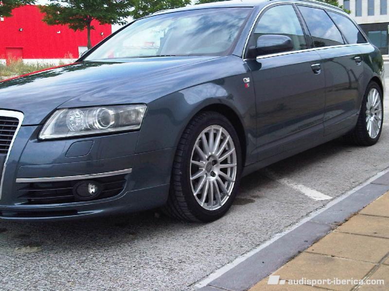

gonchito Publicado 15 de Noviembre del 2010 Denunciar Publicado 15 de Noviembre del 2010 otra...... Responder
lalosantacomba Publicado 15 de Noviembre del 2010 Autor Denunciar Publicado 15 de Noviembre del 2010 La leche que lio tengo.... Las llantas si que son originales... y estan impecables... y el precio con neumatico.. 600€, no esta del todo mal... no es un regalo, pero con portes, tampoco me parece una locura. Vistas montadas, me gustan.( gracias por las fotos ).( esa medida que es 45 /17?) . peeero.. no mas que las rs6 que llevo.... y la opcion de meter la rs6 en 17, me da que va a quedar un tanto escasa entre tanto neumatico... Me parece que voy a cambiar y no voy a ganar lo que esperaba... y al final tendre que volver a cambiar y mi mujer me va a cambiar a mi... en fin un cambio en cadena.. si encontrara las originales de audi que traia el coche en 17, que es la que tengo de repuesto.. no me complicaba... 225 50 17... y salon rodante al cante.... Responder
