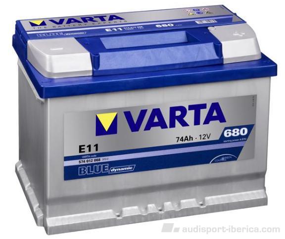

SergiA3 Publicado 17 de Noviembre del 2010 Denunciar Publicado 17 de Noviembre del 2010 Dani, concretamente tengo esta instalada. La de serie era de 72Ah y le monté una de 74Ah La conseguí a muy buen precio por cierto.. Responder

DANIATTRACT Publicado 17 de Noviembre del 2010 Autor Denunciar Publicado 17 de Noviembre del 2010 El problema es que mi coche trae de serie una de 61Ah y no sé si meterle 74Ah, no vaya a ser que rompa algo...Todavía no la he comprado hasta no saber al 100% si puedo meterle ese amperaje. ¿Qué opinais? Responder
AlvaroGLR Publicado 18 de Noviembre del 2010 Denunciar Publicado 18 de Noviembre del 2010 Vamos a ver no entiendo mucho de baterias, pero en un principio no puede pasar nada al coche por poner una bateria de mayor amperaje, al contrario tiene mas potencia y mayor capacidad, la tension siempre va a ser la misma, en una u otra bateria, que es lo que importa. Un saludo. Responder
PiPeS Publicado 18 de Noviembre del 2010 Denunciar Publicado 18 de Noviembre del 2010 Vamos a ver no entiendo mucho de baterias, pero en un principio no puede pasar nada al coche por poner una bateria de mayor amperaje, al contrario tiene mas potencia y mayor capacidad, la tension siempre va a ser la misma, en una u otra bateria, que es lo que importa. Un saludo. +1 Responder
Giantcarlos Publicado 18 de Noviembre del 2010 Denunciar Publicado 18 de Noviembre del 2010 Vamos a ver no entiendo mucho de baterias, pero en un principio no puede pasar nada al coche por poner una bateria de mayor amperaje, al contrario tiene mas potencia y mayor capacidad, la tension siempre va a ser la misma, en una u otra bateria, que es lo que importa. Un saludo. +1 + otro. Por mucho que aumente la corriente de carga, será siempre muy inferior a la proporcionada por el alternador. El único límite en poner una batería de mas capacidad es que quepa en el hueco donde va alojada. Salu2 Responder
JosedeCai Publicado 18 de Noviembre del 2010 Denunciar Publicado 18 de Noviembre del 2010 Vamos a ver no entiendo mucho de baterias, pero en un principio no puede pasar nada al coche por poner una bateria de mayor amperaje, al contrario tiene mas potencia y mayor capacidad, la tension siempre va a ser la misma, en una u otra bateria, que es lo que importa. Un saludo. +1 + otro. Por mucho que aumente la corriente de carga, será siempre muy inferior a la proporcionada por el alternador. El único límite en poner una batería de mas capacidad es que quepa en el hueco donde va alojada. Salu2 +1 dicho en otras palabras, la batería dará los amperios que el coche le pida.... Responder
Giantcarlos Publicado 18 de Noviembre del 2010 Denunciar Publicado 18 de Noviembre del 2010 (editado) Vamos a ver no entiendo mucho de baterias, pero en un principio no puede pasar nada al coche por poner una bateria de mayor amperaje, al contrario tiene mas potencia y mayor capacidad, la tension siempre va a ser la misma, en una u otra bateria, que es lo que importa. Un saludo. +1 + otro. Por mucho que aumente la corriente de carga, será siempre muy inferior a la proporcionada por el alternador. El único límite en poner una batería de mas capacidad es que quepa en el hueco donde va alojada. Salu2 +1 dicho en otras palabras, la batería dará los amperios que el coche le pida.... Buenas. Hummmm, eso no es del todo correcto porque si así fuera, no habría baterías de distinta capacidad... Dará lo que pida el coche siempre cuando pueda la batería y eso depende directamente de su capacidad (de descarga) Salu2 Editado 18 de Noviembre del 2010 por Giantcarlos Responder
DANIATTRACT Publicado 18 de Noviembre del 2010 Autor Denunciar Publicado 18 de Noviembre del 2010 Bueno, he estado hoy en un aurgi y la varta que ha puesto Sergio en la foto de 74Ah está en 115€, la misma, pero de 72 Ah en 109€ y una bosch con exactamente las mismas espacificaciones que la varta de 72Ah en 95.90€, está en oferta. ¿Cual pondriais? Saludos! Responder

Fonsiyu Publicado 18 de Noviembre del 2010 Denunciar Publicado 18 de Noviembre del 2010 Dani, concretamente tengo esta instalada.La de serie era de 72Ah y le monté una de 74Ah La conseguí a muy buen precio por cierto.. Esta misma se la puse yo hace unos meses al mio, y al igual que tu llevaba una de 72Ah de serie. Responder
Giantcarlos Publicado 19 de Noviembre del 2010 Denunciar Publicado 19 de Noviembre del 2010 Bueno, he estado hoy en un aurgi y la varta que ha puesto Sergio en la foto de 74Ah está en 115€, la misma, pero de 72 Ah en 109€ y una bosch con exactamente las mismas espacificaciones que la varta de 72Ah en 95.90€, está en oferta. ¿Cual pondriais? Saludos! Buenas. Como no indicas los modelos de las otras, yo pondría la que entregue mas amperios EN (680, 720,740...) dentro de capacidades y tamaños similares (72, 74...Ah). Salu2 Responder
DANIATTRACT Publicado 19 de Noviembre del 2010 Autor Denunciar Publicado 19 de Noviembre del 2010 (editado) No he indicado modelo de las otras ya que las que había aparte de esas eran de la marca del avión . La potencia de arranque es la misma en las tres: 680. Hay tambien de 80A y 740 y muy poca diferencia de precio, pero creo que no me entran en el hueco. Pues mañana por la mañana la compraré de una vez, ya que estoy hasta arriba de curro y cuando tuve un hueco, no supe cual comprar por miedo de los amperajes, no fuese que me cargase algo. Saludos! Editado 19 de Noviembre del 2010 por DANIATTRACT Responder
