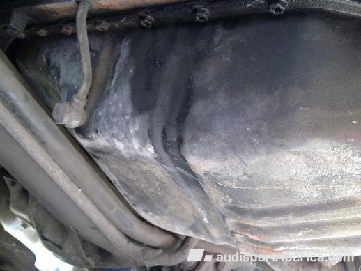

Es curioso ese tubo, no lo habia visto nunca, parece de recirculación, posiblemente de los gases de aceite que se recogen en la tapa de balancines, si lo sigues seria curioso ver a donde llega.
Bueno, a lo que vamos, el tapón tiene que estar en la parte baja de la pared del carter, es decir, no está en el fondo del carter, sino en una pared lateral cerca del fondo, pero en la parte más baja del carter, (es que en la foto no veo muy bien la perpectiva)
Si no hay ningun otro tapón, sin duda tiene que ser ese, desde luego la cabeza del tornillo es así.
Mira bien y si no hay otro quítalo, si no es pues vuelves a ponerlo y ya está, pero vamos que si no hay otro es ese seguro
Saludos
Hola, segun el elsa es ese el tornillo, lleva un par de apriete de 30NM, y la tuberia que ves es del retorno del aceite.
Saludos.
Hola!. Yo tengo el mismo coche con el mismo motor.
Es raro, pero ese es el tapón del carter. El tubo es de retorno del turbo.
Un saludo! :ranting2:
Un saludo! :cfsd1:
