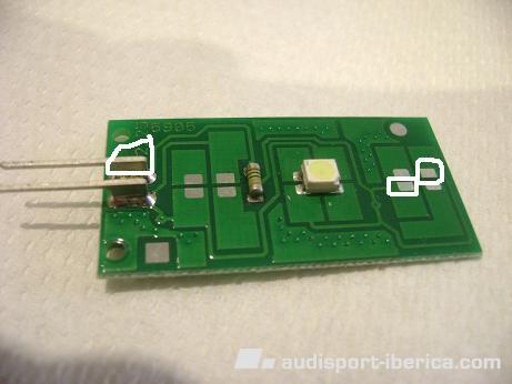

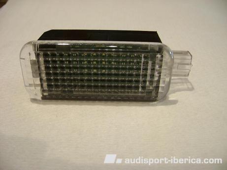

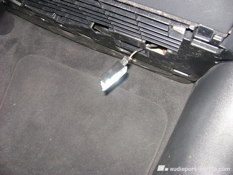

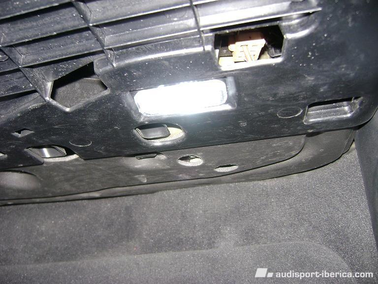

Ban Publicado 15 de Noviembre del 2010 Denunciar Publicado 15 de Noviembre del 2010 Hola amigos Este finde estaba aburridillo y mirando trastos viejos me encontré con unos cuantos leds que tenia por hay guardados desde hace ya tiempo (ni me acordaba) y como hacia tiempo que quería poner mas luz en los plafoncitos esos que hay en los reposapiés pues me dije.... manos a la obra. Ya se que existe por aquí algún post para poner tiras de leds y otros inventos. En este caso lo que se hace es aprovechar el plafón existente y añadir otros dos leds por plafón con la ayuda de una resistencia para reducir la corriente de los nuevos leds. El invento funciona y queda de lujo, la luz es mucho más brillante en los pies y si además lleváis la luz ambiental activada podéis regular su luminosidad cuando vais en marcha. El coste esta por unos 7/8 euros (8 leds y cuatro resistencias de unos 400 ohmios. Además necesitáis soldador y estaño. Pongo unas fotos para mayor claridad. Un saludo P.D. Sres. Moderadores, si lo consideráis oportuno poned este post en bricos Aqui el plafón en cuestión Responder

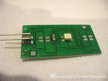

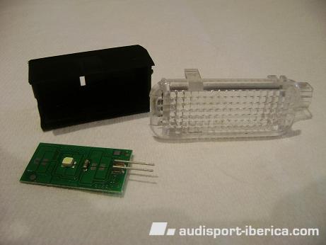

Ban Publicado 15 de Noviembre del 2010 Autor Denunciar Publicado 15 de Noviembre del 2010 Casi sacado de su anclaje (es muy facil) Ya fuera Responder

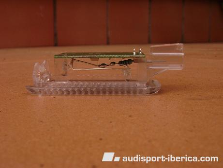

Ban Publicado 15 de Noviembre del 2010 Autor Denunciar Publicado 15 de Noviembre del 2010 Otra vista despiece y la plaquita que nos interes, onservese el led que ya viene de fabrica Responder

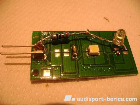

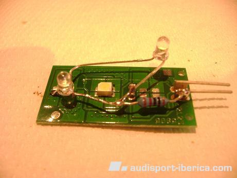

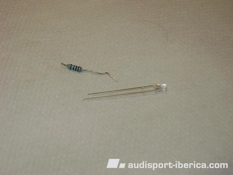

Ban Publicado 15 de Noviembre del 2010 Autor Denunciar Publicado 15 de Noviembre del 2010 Los leds y a resistencia. Primeras soldaduras Segundo led a soldado Responder

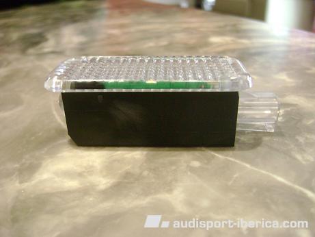

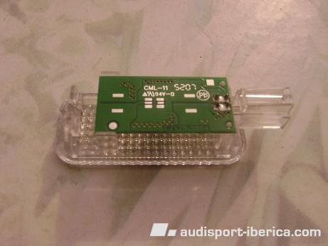

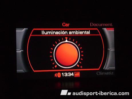

Ban Publicado 15 de Noviembre del 2010 Autor Denunciar Publicado 15 de Noviembre del 2010 Aqui semimontado y visto al reves vista de perfil y la regulación ambiental Responder
Ban Publicado 15 de Noviembre del 2010 Autor Denunciar Publicado 15 de Noviembre del 2010 Se me olvidaba, los sitios donde hacer las soldaduras son estos, por si no se ven bien e las fotos. El terminal mas corto del led va a la plaquita y el ma largo a la resistencia ok?. Responder

HESTILO Publicado 15 de Noviembre del 2010 Denunciar Publicado 15 de Noviembre del 2010 Muy buen brico Si tuvieras una foto montado en el coche y a oscuras... En el texto te he entendido como poner un led adicional junto con esa resistencia, pero en las fotos veo 2 leds adicionales conectados a una resistencia. ¿Si ponemos 2 leds, el valor de la resistencia a utilizar es el que has puesto en el brico o varía? Y por otra parte, la placa parece venir preparada como para ponerle 3 leds. ¿No podríamos ponerle otros 2 leds como el que ya trae de serie y no haría falta ponerle más resistencias? Responder
Ban Publicado 15 de Noviembre del 2010 Autor Denunciar Publicado 15 de Noviembre del 2010 Muy buen brico Si tuvieras una foto montado en el coche y a oscuras... En el texto te he entendido como poner un led adicional junto con esa resistencia, pero en las fotos veo 2 leds adicionales conectados a una resistencia. ¿Si ponemos 2 leds, el valor de la resistencia a utilizar es el que has puesto en el brico o varía? Y por otra parte, la placa parece venir preparada como para ponerle 3 leds. ¿No podríamos ponerle otros 2 leds como el que ya trae de serie y no haría falta ponerle más resistencias? Por partes 1- Le hice fotos montado y no salian bien (no soy muy bueno con las fotos) pero os puedo asegurar que la luz es mas que suficiente, sobre todo con dos leds adicionales, lo probé solo con uno y se notaba pero no me convenció. 2- solo hace falta una resistencia ya que los leds consumen muy poco y ni se calienta ni nada, el valor va a gustos, cuano mas ohmios menos luz, yo probe y con 100 ohmios brillaban en exceso como para fundirse, con 470 es con lo que me quede, pero también lo probé con 870 y ya cai mucho la luz (brillaban menos que el ya trae de fabrica). 3- Efectivamente la placa viene preparada para poner esos leds, pero son miniatura y soldarlos es complicado, por otra parte la resistencia que ya lleva no seria suficiente, se quemaria y por ultimo en mi caso al menos lo hice por entretenerme una tarde de domingo y con componentes que ya tenia. Eso si, se lo puse a los dos asientos y al conductor y acompañante, la verdad es que quedan muy bien y sin nigún añadido extraño. Responder

Ban Publicado 16 de Noviembre del 2010 Autor Denunciar Publicado 16 de Noviembre del 2010 Me gusta el resultado ,enhorabuena...en el mercado hay muchos tipos de led, ¿no hay diferencias de color entre los que pusiste y el original? Jabicho la luz es identica en color. Los leds que puse blancos y miniatura, probé otros blancos pero más grandes (5mil.) que tenia por alli y la luz también era identica pero eran demasiado abultados y no me gustó. El resultado final en brillo y color es identico al original. En cuanto a la luz ambiental debo decir que yo llevo el paquete iluminación y lleva debajo de los asientos traseros y debajo de los pies delanteros los plafoncitos esos que veis en las fotos, no se si el resto lo lleva de serie o no. Pero lo de verlo en el MMI lo activé en el menu oculto siguiendo las indicaciones de algun entendido de por aqui, no se el post la verdad. Hace ya como un año que lo llevo activado para que me salga en el MMI. Responder
mochilo75 Publicado 16 de Noviembre del 2010 Denunciar Publicado 16 de Noviembre del 2010 Una pregunta para un ignorante como yo ¿la luz de ambiente la llevamos todos? La luz de ambiente se puede activar con el vag-com, para los que no tenemos el paquete de iluminacion. A mi me lo activo en la quedada de Peñiscola el amigo Pablo (vwgolf), todo un maestro en esto de las codificaciones. Ademas lo bueno de este brico es que se puede regular la intensidad desde el MMI. Gracias Ban, buen brico! Responder
