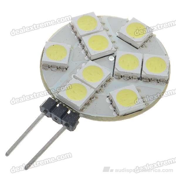

deymos Publicado 23 de Noviembre del 2010 Denunciar Publicado 23 de Noviembre del 2010 Y no es mas facil pinchar esto debajo de los pies?? Dimensions: 1.54 in x 0.98 in x 0.12 in (3.9 cm x 2.5 cm x 0.3 cm) Weight: 0.28 oz (8 g) Responder
jabicho Publicado 23 de Noviembre del 2010 Denunciar Publicado 23 de Noviembre del 2010 ¡qué buena pinta! ¿de dónde has sacao eso??? desde luego el enchufe es el mismo Responder
deymos Publicado 23 de Noviembre del 2010 Denunciar Publicado 23 de Noviembre del 2010 (editado) Mira la foto, te indica la web. Es una web china, donde he comprado linternas etc otras veces. Mañana vamos a hacer varios compañeros un pedido. Lo mejor de todo es que los portes son gratis. Tardan 3 semanas pero en fin eso da igual. Pediré 1 o 2 por curiosidad, si quieres jabicho, total por 2 o 3€ que vale.... Dimensions: 1.57 in x 0.47 in x 0.47 in (4.0 cm x 1.2 cm x 1.2 cm) Hay que ver las medidas del plafon. Editado 23 de Noviembre del 2010 por deymos Responder
MANCHEGO84 Publicado 23 de Noviembre del 2010 Denunciar Publicado 23 de Noviembre del 2010 Mira la foto, te indica la web. Es una web china, donde he comprado linternas etc otras veces. Mañana vamos a hacer varios compañeros un pedido. Lo mejor de todo es que los portes son gratis. Te has comprado una C78 eh pajaro... a que si?? Responder
jabicho Publicado 23 de Noviembre del 2010 Denunciar Publicado 23 de Noviembre del 2010 Mira la foto, te indica la web. Es una web china, donde he comprado linternas etc otras veces. Mañana vamos a hacer varios compañeros un pedido. Lo mejor de todo es que los portes son gratis. Tardan 3 semanas pero en fin eso da igual. Pediré 1 o 2 por curiosidad, si quieres jabicho, total por 2 o 3€ que vale.... Dimensions: 1.57 in x 0.47 in x 0.47 in (4.0 cm x 1.2 cm x 1.2 cm) Hay que ver las medidas del plafon. uyuyuiii, ya empezamos con lo de siempre:NO SON CANBUS.... PELIGO DE RESIDUO ,je,je Responder
