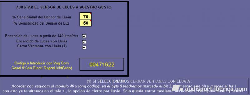

Berto84 Publicado 16 de Noviembre del 2010 Denunciar Publicado 16 de Noviembre del 2010 Pero eso existe? estaria bien que si el sensor de lluvia se activa se suban las ventanillas, aunque es la primera vez que lo escucho. Existir existe, pero para el A5 o el A4 no tengo ni idea de cómo seria. Encontré hace unos días esta imagen. Pero es del 2007, con lo cual no se para que coches seria. Responder

Berto84 Publicado 22 de Noviembre del 2010 Denunciar Publicado 22 de Noviembre del 2010 He sacado este texto del club vag. Yo no lo he probado, ni se de ningún Audi que lo haya puesto. El que escribió el articulo lo hizo en su SKODA OCTAVIA. Os pongo la hoja de Excel, para descargar, por si alguno se anima a probar. .-Cierre de Ventanas con Lluvia(Con el coche apagado) Esta función hay que conocerla, mucha gente dice que no le funciona, lo que hace es que al apagar el contacto si dejamos alguna ventana/techo abierta y empieza a llover, automáticamente cierra las ventanas para que no se moje el interior, pero ojo si estamos con el coche encendido o con el contacto puesto, no lo hace porque interpreta que ya somos lo suficientemente inteligentes como para hacerlo por nosotros mismos. PASOS A SEGUIR: Con el contacto dado, conectamos el cable y ejecutamos el vagcom, en la pantalla principal le damos a SELECT y a continuación pinchamos en el modulo CENT ELECT -09 Ahora seleccionamos el botón de LONG CODING 07, en la siguiente ventana que aparece hay que fijarse en la casilla con desplegable que aparece y abrir el desplegable: En el desplegable hay que seleccionar donde pone RLS o bien RegenlichtSens (que es lo mismo en Alemán) Ahora sin salir del VAGCOM ejecutamos paralelamente la hoja de Excel que nos hemos bajado previamente: En la parte de la izquierda si introducimos el valor numérico que tenemos en la casilla de RLS/Regenlichtsensor nos dice que valores tenemos codificados actualmente, mientras que la parte izquierda marcada con el circulo, es la que se utiliza para obtener el valor nuevo ya modificado, fijaros que valores tenemos en la parte Izquierda para dejar los mismos o similares en la parte de la derecha (en lo referido a la sensibilidad de los módulos luces y lluvia) Ahora tan sólo queda introducir los valores que nos interesa en las casillas de la DERECHA para los sensores de luces/lluvia y marcar/desmarcar las casillas que nos interesen, una vez hecho esto nos aparece en la casilla de la hoja de Excel un valor numérico. Ahora es tan sencillo como copiar el valor numérico que tenemos de la hoja de Excel dentro de la casilla del valor numérico del RLS del VAGCOM, le damos a DO IT y hecho. Responder
