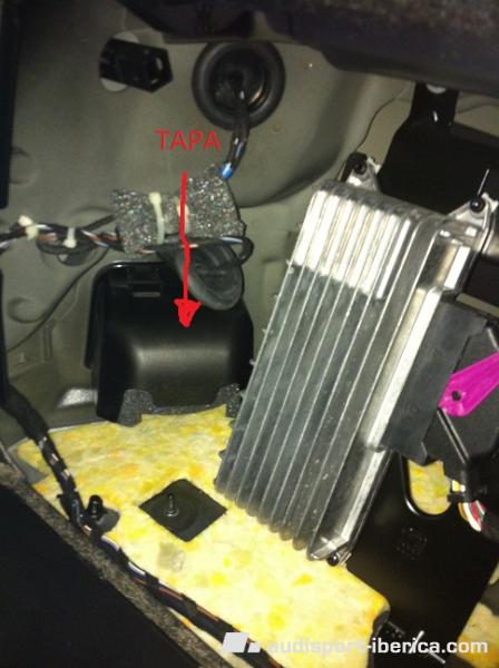

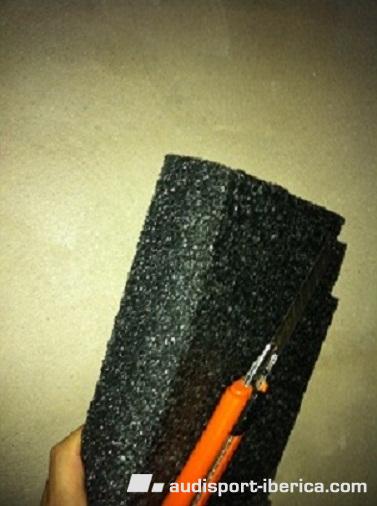

JoZeLiToX Publicado 16 de Noviembre del 2010 Denunciar Publicado 16 de Noviembre del 2010 (editado) Buenas! Pues hace tiempo que se habla, de que a afectados como a mi, que me han cambiado hasta el subwoofer, tenemos un ruido en la parte trasera del coche casi al ralenti.... bueno pues visto que esta gente del taller no tiene c*** a solucionarlo, me puse manos a la obra y con buenos resultados! Estaba convencidisimo de que el ruido venia de la bandeja trasera que tapa el subwoofer, y he descubierto que estaba bien equivocado, resulta que en el maletero, en la parte izquierda dentro de la puertecita, mirando hacia atras, hay como una tapa de plastico negro que sale del chasis, y dentro de ella tiene una rejilla, bien pues detras de esa rejilla hay unas chavetas de plastico que se abren por presion de aire, para que el aire del interior del habitaculo salga hacia el exterior (creo que en el supuesto caso de que haya un gran choque lateral y se haga una gran deformacion en el interior del habitaculo, no me hagais mucho caso pero weno... tambien pueden servir de aireacion... nose). Esas chavetas al ralenti vibraban y hacian el maldito ruido!!!! He cogido unos rectangulos de una espuma de embalar paguetes (espuma con la que se envuelve un objeto para que no se dañe en el transporte) y lo he introducido entre un par de agujeros de la rejilla a fin de mantener abiertas todas las filas de las chavetas... las chavetas por gravedad caen hacia abajo y cierran la salida de aire. Supongo que como tengo la salida de escape en el lado izquierdo solo me suena ahi... Es dificil de explicar, pero espero que le sirva a alguien, al menos con las fotillos vereis algo!! Saludos y suerte! Editado 16 de Noviembre del 2010 por JoZeLiToX Responder
JoZeLiToX Publicado 16 de Noviembre del 2010 Autor Denunciar Publicado 16 de Noviembre del 2010 OTRA FOTO Responder

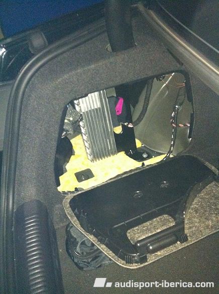

JoZeLiToX Publicado 16 de Noviembre del 2010 Autor Denunciar Publicado 16 de Noviembre del 2010 (editado) Y LA ULTIMA POR DEBAJO DE LA TAPA QUE OS MARCO PODEIS METER LA MANO Y TOCAREIS LA REJILLA... Editado 16 de Noviembre del 2010 por JoZeLiToX Responder
cryspy Publicado 17 de Noviembre del 2010 Denunciar Publicado 17 de Noviembre del 2010 bien visto, eso me lo hicieron en el conce a los 2 meses de tener el coche ( el mecanico era un tio avispado) pero yo sigo teniendo un ruido al arrancar, cuando el coche esta frio y por consiguiente vibra mas, todavia suena algo, dicen en otro post que es la bandeja de plastico cubremaletero, otros que es el plastico de la tercera luz de freno , etc..... Responder
JoZeLiToX Publicado 17 de Noviembre del 2010 Autor Denunciar Publicado 17 de Noviembre del 2010 A mi me ha ido de PM... llevo 2 días y bien... Revisa a ver si se te han caído lo que te pusieron ahí.... S2 Responder

JoZeLiToX Publicado 21 de Noviembre del 2010 Autor Denunciar Publicado 21 de Noviembre del 2010 Efectivamente... Es para ventilar y expulsar sobrepresion... El agujero no lo he tapado, sino que he dejado metido en algunos agujeros un poco de espuma como la que enseño en la foto para que las chavetas de detrás queden siempre abiertas y no vibren... S2 Responder
Lin Publicado 16 de Diciembre del 2010 Denunciar Publicado 16 de Diciembre del 2010 Muy bueno, mañana mismo pongo algo parecido para que no se muevan las "aletas". Supongo que al mantenerlas abiertas con esas gomas, el problema de presión queda resuelto y evitamos el ruidito ese que molesta.. ¡Gracias! Responder
Lin Publicado 16 de Diciembre del 2010 Denunciar Publicado 16 de Diciembre del 2010 Por cierto, una pregunta rápida: la tapa negra se quita tirando de ella o lleva algún tornillo o algo parecido. No me gustaría cargarmela. Responder
JoZeLiToX Publicado 17 de Diciembre del 2010 Autor Denunciar Publicado 17 de Diciembre del 2010 Por cierto, una pregunta rápida: la tapa negra se quita tirando de ella o lleva algún tornillo o algo parecido. No me gustaría cargarmela. Por debajo no esta tapada y te cabe la mano para poder meter la mano.... s2 Responder
