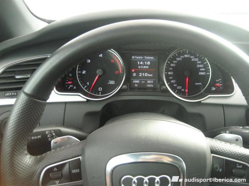

Jorge76 Publicado 6 de Diciembre del 2010 Autor Denunciar Publicado 6 de Diciembre del 2010 Que poco queda... Si todo va bien el lunes las tengo!! <_< Seguiré informando... HABEMUS LEVAS!!!!!!!!! Gracias a la inestimable ayuda de los cracks Josean y Juan del foro club audi q7 que ya lo habían hecho en su Q7 las he montado en mi propio volante. Ya os pondré un poco más detallado el proceso. Vamos, no me atrevo a hacerlo yo solo NI DE COÑA! Juancar (Never), al final hemos conseguido activarlas. A falta de una chorradilla de cable que intentaré agenciarme mañana en Audi, ya están listas. Este domingo no puede ser, pero queda pendiente la KDD eh? Responder

Jorge76 Publicado 7 de Diciembre del 2010 Autor Denunciar Publicado 7 de Diciembre del 2010 (editado) Pero por ahora están sólo instaladas o también disponibles para utilizar?, porque eso también nos interesa ¿qué te parece su uso?. Si todavía no están operativas esperamos deseosos que nos cuentes tus impresiones. Hola Nes, tengo todo conectado y activado en el Vag- com, lo único que me falta es el cable que conecta los mandos multifunción y las levas entre sí, ya que mis mandos no eran compatibles con levas (le faltaba una conexión), y me dieron unos que sí eran válidos, el problema es que nos faltaba el cable, que en válido para levas tiene más pins que en el mío... Vamos, que me funciona unicamente el mando multifunción derecho y la leva derecha para subir de marchas (que son los que van conectados al volante), pero y lo feliz que voy Esta mañana he ido a Leioawagen a pedir el cable. En cuanto me llegue, lo monto, y avanti!! Cuando termine todo ya os pondré fotos. Editado 7 de Diciembre del 2010 por Jorge76 Responder

Jorge76 Publicado 10 de Diciembre del 2010 Autor Denunciar Publicado 10 de Diciembre del 2010 (editado) TOTALMENTE ACTIVAS!!!!!!!!!!!!!!!!! Y encantado con el cambio. Me da la sensación de que el cambio con las levas es más rápido que cuando lo haces con el modo secuencial de la palanca de cambios. Das dos toques para bajar de marcha y es instantáneo, cuando con la palanca a veces reconocía uno solo, el coche parece que responde más rápido (como si al activar las levas en el Vag- com detectara que el tipo de cambio busca más deportividad), logicamente sin modificar el tipo de conducción en el Audi Drive Select. Me he fijado que dependiendo de la circunstancia en la que te encuentres el cambio tarda desde aprox 5 hasta 30 segundos en pasar de nuevo a modo automático (por ejemplo en la autopista lo hace relativamente rápido, mientras que al acercarme en cuarta o tercera y reducir en una rotonda, tarda más). Vamos, que estoy encantado! :ranting2: Editado 10 de Diciembre del 2010 por Jorge76 Responder

Nes37 Publicado 10 de Diciembre del 2010 Denunciar Publicado 10 de Diciembre del 2010 Felicidades Jorge, como ha te han dicho, el que la sigue la consigue. Coincido con tus apreciaciones. Efectivamente a mi también me da la sensación de que el cambio de marcha es más rápido con las levas que con la palanca en secuencial, vamos, instantáneo; y le pegas tres golpes a la leva izquierda y se te pone 3 marchas abajo en un parpadeo :ranting2: . Acabarás también utilizándolas para reducir y frenar más con el freno motor cuando llegues, por ejemplo, lanzado a un stop o para subir rápidamente de rpm si quires hacer un adelantamiento y luego ir tirando marchas para arriba (sin tener que hacer un kick-down, que aunque efectivo, la sensacion es totalmente distinta). Luego el cambio de nuevo a D ó S, si has tocado antes una leva, también se produce más o menos rápido en función de lo que utilices el acelerador y/o lo constante que mantengas la velocidad. Bueno, ahora a disfrutarlas. Saludos Responder
