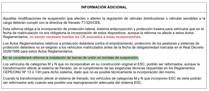

themostwanted Publicado 19 de Octubre del 2014 Denunciar Publicado 19 de Octubre del 2014 (editado) Saludos compañeros, hoy en dia casi todos llevamos un smartphone encima, lo digo por que si a alguno en su itv le ponen pegas por este tema solamente tiene que buscar por internet el manual de reformas de la itv que es un pdf descargable donde se refleja todo lo necesario a presentar y de el extraigo esto: Es intersante la ultima linea... Editado 19 de Octubre del 2014 por themostwanted Responder

Ivan Aquattro Publicado 19 de Octubre del 2014 Denunciar Publicado 19 de Octubre del 2014 Excelente informacion. Yo a veces no entiendo los problemas que leo en el foro sobre temas ITV, sobre todo teniendo en cuenta que la normativa vigente esta al alcance de cualquiera en internet. Estoy seguro de que el 90% de los que opina sobre el tema ITV, ni siquiera se han molestado en leer el boletin, a ver si lo que pretenden hacer es legal o no. Antes de hacer algo en vuestro coche, os recomiendo que os informeis un poco y os descargueis en pdf que os indica el compañero. Responder
Ivan Aquattro Publicado 19 de Octubre del 2014 Denunciar Publicado 19 de Octubre del 2014 (editado) Bueno, eso depende del incompetente que te toque en la itv. SALUDOS Kike ese argumento no se sostiene por ningun lado. Todo lo relacionado con las reformas en un vehiculo esta en el BOE, asi que eso de que un inspector dice que si y otro que no, no vale. Antes si, que no teniamos acceso a esa informacion, pero ahora ya no lo pueden hacer. Y si te lo hacen, habla con el jefe de estacion, que te lo consulta sin problema. Veras que cara se le queda al que te pasa la ITV... Editado 19 de Octubre del 2014 por Ivan Aquattro Responder
