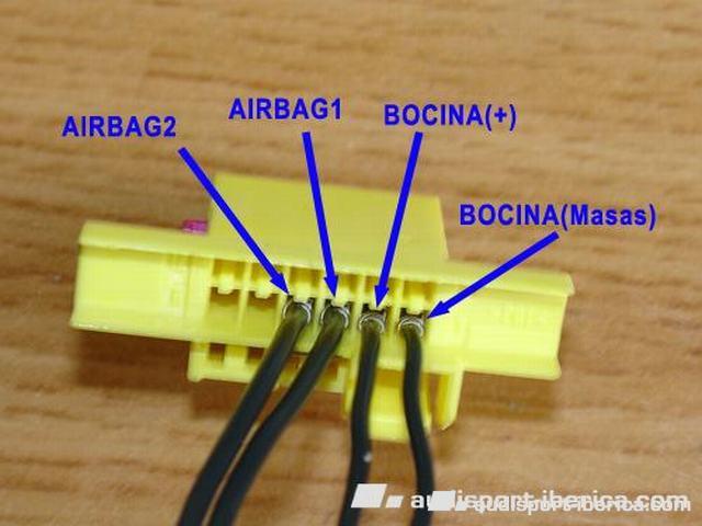

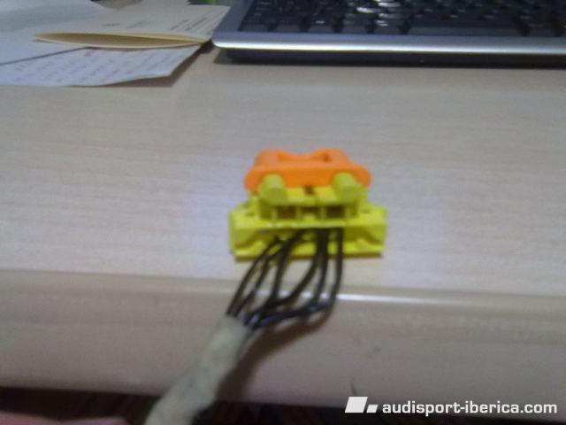

hola ha todos tengo un problemilla con un conector, es del volante de un a-3 del 2006 sin multifunción y le tengo que empalmar el de un a4 b6 sin multifunción ¿alguien sabe el esquema de este?(el del a-3) el del mio es este que pongo primero que me lo paso el amigo tineo que me recomendó comprobarlo con un tester pero no tengo ,echarme (un cable) por favor

La unica diferencia con el del A3 es que tienes 4 cables para airbag en vez de 2.
Si quieres colocar el volante del a3 en el a4 tienes que pasar de multistage (doble airbag) a monostage (un airbag) Pasando de los 4 cables a los 2 uniendo los positivos y las masas.

Si si eso ya lo que necesito es el esquema del a-3
