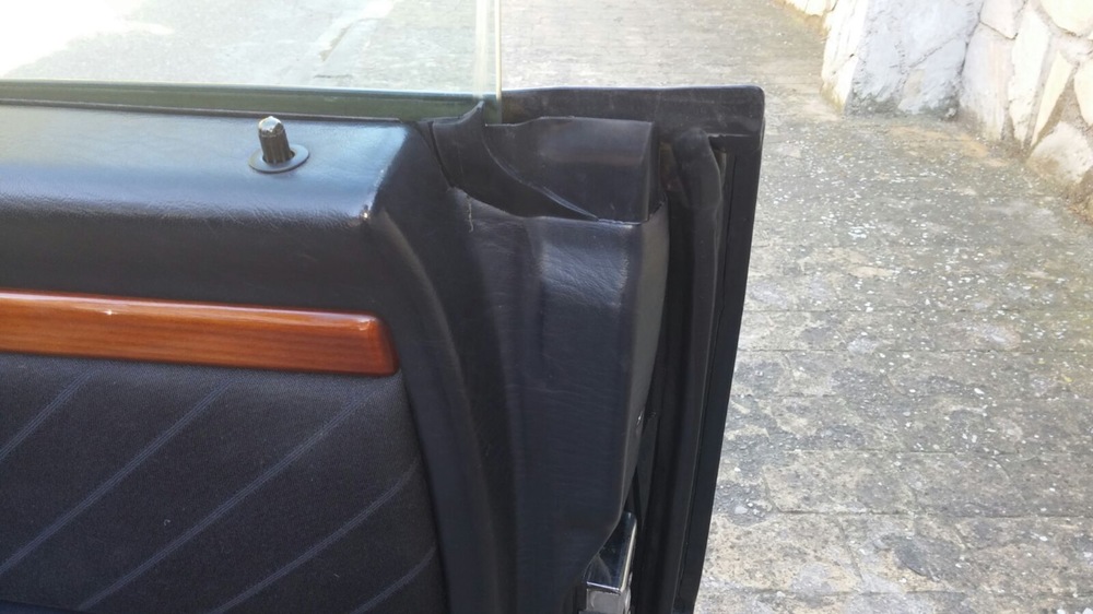

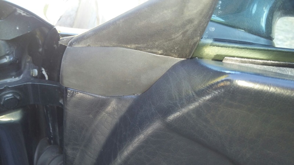

JCR Coupe Publicado 30 de Abril del 2017 Denunciar Publicado 30 de Abril del 2017 Buenas. Yo ya las instalé y se nota la diferencia respecto a cómo estaban en mi coupé ... eran mi caso estaban bastante degradadas por el tiempo y le hacía falta el cambio. Eso sí, tuve que ajustarlas un poco con un leve recorte interno para que ajustaran perfectas. Sólo me pasó en una de ellas, en las otras no hizo falta. Tenían como un pliegue adicional que impedía meterlas correctamente en su alojamiento. Después del cambio del cable del elevalunas y esto, ya me desmonto los paneles con los ojos cerrados. Responder
JCR Coupe Publicado 30 de Abril del 2017 Denunciar Publicado 30 de Abril del 2017 En 8/7/2013 a las 13:53, drojog dijo: Bueno, finalmente, voy a pedir esto en breve: 895867692 front rh door, 895867694 rear rh door, 895867691 front lh door, 895867693 rear lh door Son las dos delanteras (10 paven cada) Y las dos traseras (25 cada una) Las voy a comprar aqui: http://trshop.audi.de/konakart/QuickSearch.do?searchText=895867691+&x=8&y=10 http://trshop.audi.de/konakart/QuickSearch.do?searchText=895867694+&x=6&y=6 Si alguien se apunta podemos compartir gastos de envío. Expand Viendo las fotos, el recorte se lo tuve que hacer a las traseras, justo a la derecha de la imagen que colgó droning. Responder
