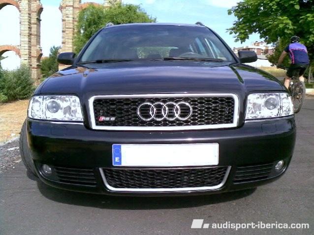

golfinho Publicado 20 de Noviembre del 2010 Denunciar Publicado 20 de Noviembre del 2010 Pues os adelanto unas manualidades que estoy haciendo ultimamente cuando tengo algo de tiempo libre, cosa bastante complicada. Con esta pieza llevo alrededor de 4 semanas, así que imaginad..... Materiales: Rejilla original Sierra con hoja para metales Lijas de todo tipo Masilla de fibra de vidrio. Panel de Abeja (Alemán) Esto es como está ahora mismo a falta de enmasillar imperfecciones en la rejilla y pegar y pinta todo: Responder

golfinho Publicado 21 de Noviembre del 2010 Autor Denunciar Publicado 21 de Noviembre del 2010 Hola a todos, pues la verdad es que no es muy complicado, lo que pasa es que hay que ser un poco mañoso, y yo no lo soy mucho, pero bueno, a base de práctica. Con una sierra de mano recta se cortan muy bien los plásticos de las rejillas antiniebla, y después lo más jodido es recortar la rejilla panel de abeja, que es la misma que utilizó Juakoman para hacer su parrilla, a ver si localizo al vendedor de ebay Alemania, no sale muy cara, pero más o menos sobre 27 eur+ envio. Ahora estoy dándole masilla Kraft para alisar todas las irregularidades de los cortes, pero como soy tan negado no me he fijado en las instrucciones, ya que dicen que hace falta mezclar la masilla con un endurecedor en una proporción siempre del 2%-3% de endurecedor sobre la cantidad de masilla. El caso es que he aplicado la masilla sin darle el endurecedor, y ya hace 24 horas que la aplique y todavía no está dura del todo, si alguien tiene experiencia con esto a ver si me puede decir si acabará endureciendo del todo o tengo que repetir el proceso..... Aún me queda también fijar el panel de abeja a la rejilla, lo haré con araldit o algún pegamento de plásticos de dos componentes. Después le daré pintura en spray negra mate y por encima laca transparente mate, a ver como queda. Responder
golfinho Publicado 21 de Noviembre del 2010 Autor Denunciar Publicado 21 de Noviembre del 2010 Por cierto, se me olvidaba, cuando recorteis las piezas de plástico interiores de la rejilla original, recordad respetar los anclajes originales de la rejilla para después poder acoplarla Responder
juakoman Publicado 26 de Noviembre del 2010 Denunciar Publicado 26 de Noviembre del 2010 Que pasa golfinhooooo!!!! Que rejillas mas guapas te vas a marcar!!!! Lo del endurecedor no te voy a poder contestar macho! creo que eso no va a endurecer en la vida! Seguramente sea como la pintura bicomponente, que esta blanda hasta que le das la capa de barniz, que reaccionan juntos y endurecen! Otra cosa. Uno de los bordes es el que es paralelo al suelo. Y el corte de la rejilla deberia ser paralelo conforme a este! Asi tienes una referencia de la horizontalidad de suelo, asimismo puedes dar la misma inclinacion a las dos rejillas! para que queden iguales. El adhesivo Araldit es perfecto para esto. Ahora solo nos queda esperar! para ver como te quedan! Suerte y paciencia! que es lo que hace falta! Un saludo! Responder
golfinho Publicado 26 de Noviembre del 2010 Autor Denunciar Publicado 26 de Noviembre del 2010 Jajajaja, juakoooooooooooooooo, que razón tienes tio, no me ha quedado más remedio que tirar de estropajo y a fregar...... cab***es, alguien mango el bote de endurecedor, y claro por eso no lo tenia. Ayer fui al Carrefourrrrrr y justo, con el bote de la masilla viene justo en la tapa un bote que es el endurecedor................................ Lo de las inclinaciones y demás todavía lo estoy digeriendo tio.......................... Responder
