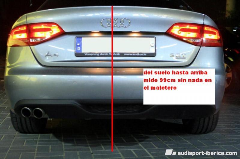

alex82 Publicado 21 de Noviembre del 2010 Denunciar Publicado 21 de Noviembre del 2010 espero que te ayude de algo esto. Responder

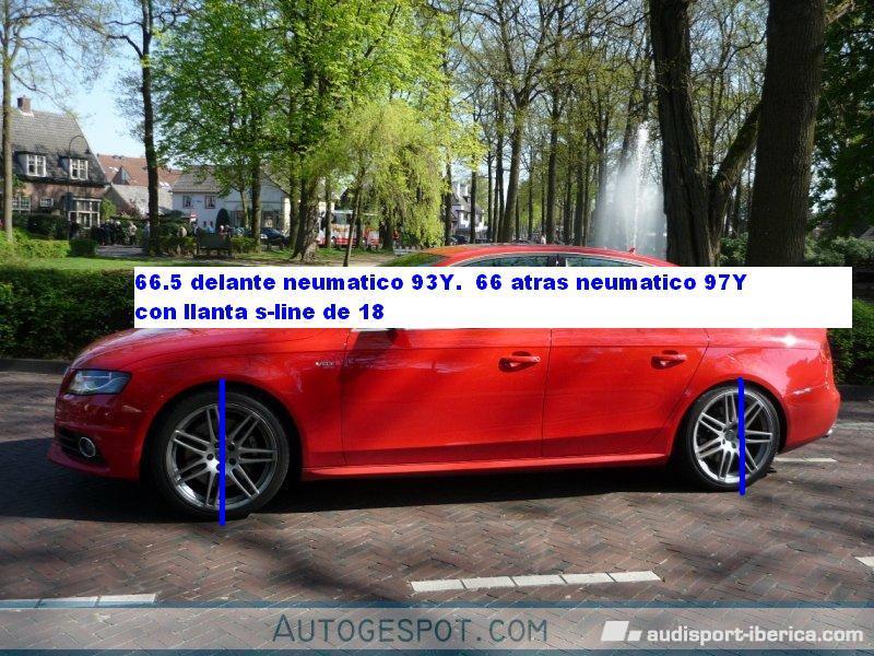

alex82 Publicado 21 de Noviembre del 2010 Denunciar Publicado 21 de Noviembre del 2010 (editado) otra. medidas con suspension s-line. Editado 21 de Noviembre del 2010 por alex82 Responder

tronquete Publicado 21 de Noviembre del 2010 Autor Denunciar Publicado 21 de Noviembre del 2010 Esa foto explica claramente las medidas que tome. Pues lo dicho, la diferencia con alex esde 1,5cm delante y 0,8 detras pero insito que el mio es avant, no se si influye. De cualquier manera es raro porque si llevara la normal serian + 3cm y si llevara la deportiva seria + 1 y esto no es ni una cosa ni otra. Responder
