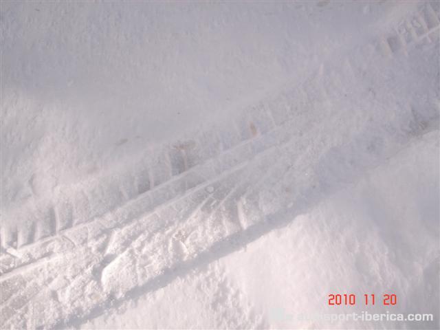

yo también esas en 245/40 18 y son una maravilla. (mira la foto de sabado con hielo debajo de la nieve)
