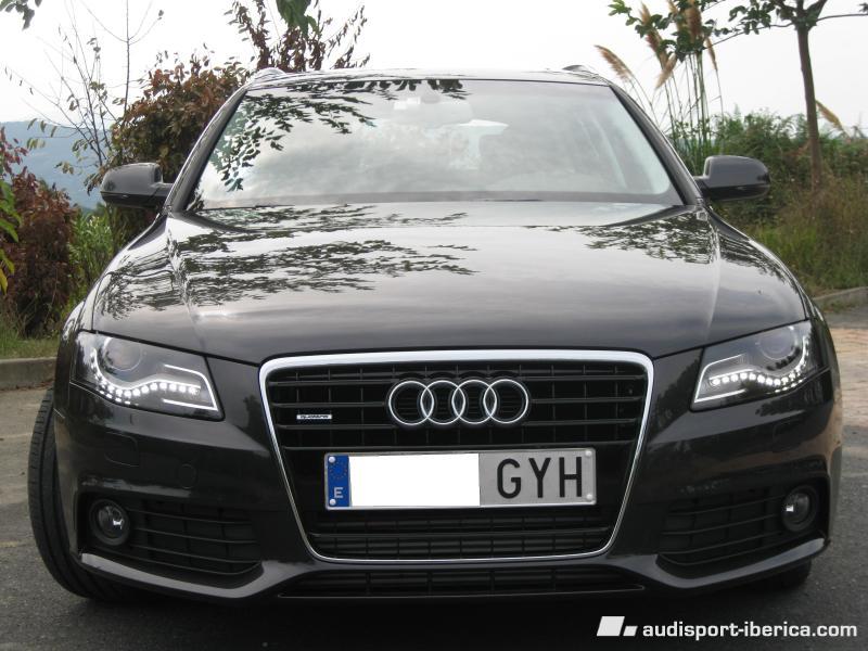

zaigor Publicado 23 de Noviembre del 2010 Denunciar Publicado 23 de Noviembre del 2010 (editado) referencia rejillas S4 negro brillo---------------8k0 853 651 B VMZ Precio: 287.64€ referencia rejillas S4 Gris Platino--------------8k0 853 651 B 1RR Precio: 287.64€ la gris platino es esta, no? saludos otra cosa que me estaba fijando en el S4, los paneles antinieblas, se pueden encajar en A4 3.0 sin S.line, es decir en este y ya de paso, cuanto costaria una delantera de S4, me imagino que encajaria sin problemas no (creo que se me esta escapando de las manos esto :crying_anim: ) saludos y gracias por la ayuda Editado 23 de Noviembre del 2010 por zaigor Responder
Temi_A4 Publicado 23 de Noviembre del 2010 Denunciar Publicado 23 de Noviembre del 2010 a ver, creo q te estas liando d mas. el paragolpes S4 es igual q el del s-line exterior, solo cambia la parrilla. en el de serie no puedes poner los paneles de los antinieblas de los otros modelos, ya q las pestañas no encajan,solopuedes hacer el brico de los embellecedores del A5. tp puedes cambiar el perfilado ya q en el de serie va con el paragolpes y es todo una pieza, en cambio en el s-line o en S-4 es una pieza a parte, q puedes elegir de diferentes colores. P.D. compra la parrilla en platino, no te arrepentiras!!!!! Responder
