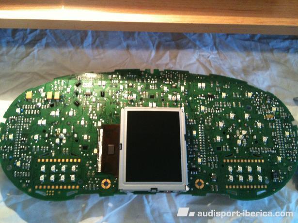

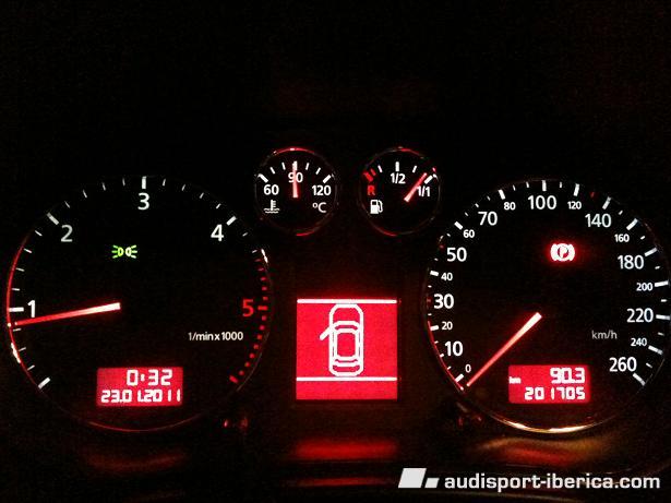

A3POWER Publicado 24 de Enero del 2011 Denunciar Publicado 24 de Enero del 2011 Me he perdido la compra conjunta, ¿Como puedo comprar uno ahora? Gracias. mirate ESTO saludos Este fin de semana he montado la nueva pantalla del FIS. <_< No ha sido tan complicado de como me lo esperaba,aunque debo reconocer que tampoco es sencillo sobre todo si no se tienen los medios adecuados para hacerlo y buen pulso. Yo utilice un soldador de 15w y pasta Flux,pero para desoldar sobre todo es muy recomendable hacerlo con aire caliente o un kit ChipQuik. El resultado ya lo veis en las fotos,una pantalla perfectamente nitida y ni una sola linea de pixel perdida,estaba harto de ver la informacion a cachos!! El LCD se lo compre a este vendedor de EBAY (100% fiable y de inmejorable calidad) El briko de CarlosA4B5 me fue de gran ayuda para desmontar el cuadro,asi da gusto trabajar!! Para un correcto ajuste de las agujas es imprescindible hacerlo con VagCom y bastante paciencia (no suelen quedar perfectas a la primera) El resultado es casi como estrenar cuadro nuevo y eso que el mio ya supero los 200.000......jajajaja Un abrazo y gracias por toda esta info!! :ranting2: Responder

audia4valencia Publicado 25 de Noviembre del 2012 Denunciar Publicado 25 de Noviembre del 2012 Buenas noches a todos, soy de valencia y tengo un a4 b5 que me ha dado muchas alegrías, pero también me está poniendo de los nervios cuando pita algo y no veo lo que es por el fis de las narices. He desmontado el cuadro y peleando mucho ya he aprendido a quitarlo, lo que no se es donde comprarlo para que salga bien de precio y de calidad. Otra cosa, para quitar el fis antiguo con seguridad uso también el soldador de estaño? donde coloco el estaño para colocar el nuevo, en la placa base o en el fis?, muchas preguntas para ser mi primer comentario, jajjaaja, es lo que tiene ser torpe en esto, que pregunto mucho, gracias Responder

audia4valencia Publicado 27 de Noviembre del 2012 Denunciar Publicado 27 de Noviembre del 2012 Tengo una pequeña consulta a la hora de retirar el viejo y soldar el nuevo, lo quito con el calor del propio soldador? y luego donde coloco el estaño primero, en la placa base o en el fis?... gracias un saludazo Responder
ulpiano Publicado 29 de Noviembre del 2012 Denunciar Publicado 29 de Noviembre del 2012 (editado) Hola, compre el FIS en la primera compra conjunta, mi cuadro es un Jaeger 8D920930M cuando me apunté a la compra miré la referencia con el VagCom y creí entender que si que me valía. He tardado un mucho en ponerme a hacer el cambio porqueme daba pereza y no se veia mal del todo. La semana pasada cuando lo intenté me llevé un chasco, pues la forma en la que va sujeto el FIS en el VDO es muy diferente a la que va en el Jaeger. En el Jaeger, no esta la pieza metálica que aparece en el brico de Carlos, la pieza es de plástico y va pillada con el plástico que sujeta los voltímetros. Para desmontarlo me da la impresión de que habria que sacar todo el plastico blanco y no tengo claro que después quede bien. No he encontrado nigun video en youtube en el que se lo cambien a este modelo ni fotos de como desmontarlo. Me gustaría saber si alguien ha hecho el cambio en un Jaeger y como lo ha hecho pues los de Menigar si que reparan este modelo. Si en unos dias no posteo que lo he solucionado y alguien tiene interés en el FIS que contacte conmigo. Editado 29 de Noviembre del 2012 por ulpiano Responder
audia4valencia Publicado 20 de Diciembre del 2012 Denunciar Publicado 20 de Diciembre del 2012 compañeros del foro, ya he encontrado la pieza por 40 euros, la he instalado y funciona perfectamente, es una caña, que cambio, ahora puedo entender a mi bebe, jajajaajajja gracias por vuestros consejos, un abrazo Responder
MORKAS Publicado 18 de Enero del 2013 Denunciar Publicado 18 de Enero del 2013 Uff..., pues yo tengo que hacerlo yo mismo, porque no conozco a nadie por aquí. Yo ya desmonté el cuadro del coche y lo tenía en mis manos pero al querer abrirlo, con la cantidad de pestañitas que tiene, no me atreví. Voy a esperar que Juan Carlos me mande el manual, a ver si me aclara algo y me atrevo. Por cierto, queda de lujo esas pantallitas todas iluminadas y sin adivinar lo que dicen. Enhorabuena! Saludos compañero....no tendras por casualidad el manual de desmontaje del cuadro de instrumentos del A4 B5?..necesito desmonjtarlo yo mismo ..y tambien tengo miedo de estroipear algo..por eso con un manul paso a paso seria genial...gracias... Responder
