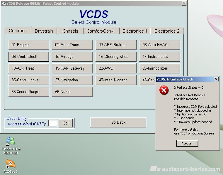

jcrespo Publicado 23 de Noviembre del 2010 Autor Denunciar Publicado 23 de Noviembre del 2010 Buenas Matrix, adjunto captura con el error descrito anteriormente. El test del cable me da ok, el problema creo que está cuando lo conecto al coche porque la luz del cable no se enciende, que hago?? el cable es de paquete, ¿me estoy olvidando de algún paso?, ¿hace falta agún código de activación?. Gracias. Responder
matrix Publicado 23 de Noviembre del 2010 Denunciar Publicado 23 de Noviembre del 2010 (editado) no te hace falta ningun codigo de activacion ya que estar versiones llevan la activacion en el propio cable, no como las antiguas 311 por ejemplo que tu metias el serial. Por lo que me dices que no se enciende el led del interface , da la impresion de que puede que no lo hayas introducido bien el cable, a mi me pasaba esto en algun coche que hice y no se encendia, a todo esto es achucharle bien al conector para que entre bien y veas encendida la luz de led en verde, todo esto nada mas conectarlo al coche, sin nisiquiera conectarlo al usb del pc. Otra cosa es que supuestamente el cable este mal, ya que deberia encenderse como ya te he comentado el led en verde solo con conectarlo al coche sin conectarlo siquiera al portatil. si no es asi, el cable esta mal casi con seguridad. Esta claro que ese error es que no hay comunicacion con el modulo, fijate que se encienda el led. saludos. Por cierto al hacer test conectado al coche y con el contacto dado ( que no se te olvide) en el cuadro que te sale Te tiene que poner CAN: ok , Tambien haz un test del led.(tarda un poquito mas) Editado 23 de Noviembre del 2010 por matrix Responder
jcrespo Publicado 23 de Noviembre del 2010 Autor Denunciar Publicado 23 de Noviembre del 2010 Gracias Matrix, después de leer tu comentario, fuí todo decidido para el coche y.....buala!!! sin ningún problema. Después de desconectar antivirus, internet, y hacer la instalación más detenidamente....conseguí comunicarme con el coche. Creo que el cable no lo conectaba del todo bien porque de esta vez si se alumbraba el led. Conclusión, faros spb restyling instalados y funcionando correctamente. Antes de despedirme, agradecer a toda los foreros de Audisport Iberica que dejan sus opiniones y consejos, ayudan a mucha gente. Gracias y espero andar más por aquí, llevo registrado desde el 2008, pero por cuestiones laborales apenas tengo tiempo para bucear mas tiempo por aquí. SALU2. Responder
