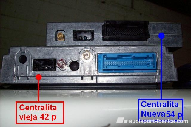

anuevo34 Publicado 24 de Noviembre del 2010 Autor Denunciar Publicado 24 de Noviembre del 2010 Os pongo unas foticos que saqué en su día...... Aquí veis las dos centralitas juntas.........En su día no me atreví a montarla porque no tenía la información que tengo ahora........ Responder

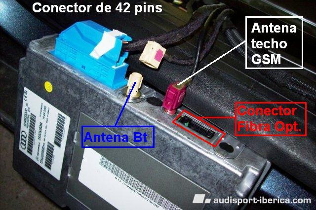

anuevo34 Publicado 24 de Noviembre del 2010 Autor Denunciar Publicado 24 de Noviembre del 2010 Detalle de los conectores que lleva la centralita vieja........ Creo que las antenas las he puesto bien, la beige sería la del Bluetooth y la fucsia la del terminal GSM. Responder

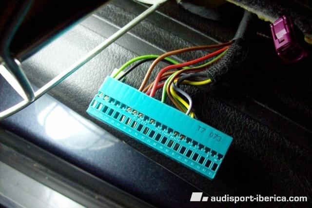

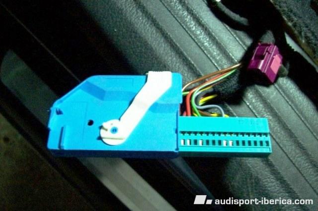

anuevo34 Publicado 24 de Noviembre del 2010 Autor Denunciar Publicado 24 de Noviembre del 2010 Y por ultimo el conector de 42 pins (azul) desmontado Responder
anuevo34 Publicado 24 de Noviembre del 2010 Autor Denunciar Publicado 24 de Noviembre del 2010 (editado) y listo para sacar los pines necesarios........Ahora solo falta encontrar una centralita.........y a bricolear...... Editado 24 de Noviembre del 2010 por anuevo34 Responder
