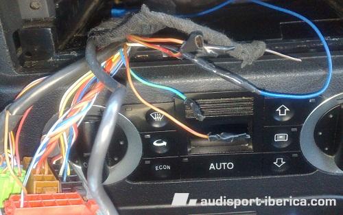

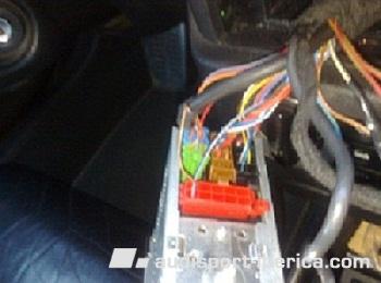

jmikel Publicado 28 de Noviembre del 2010 Autor Denunciar Compartir Publicado 28 de Noviembre del 2010 hola he sacado unas fotos de los cables pero no me deja subirlas ya que me dice que es mas grande de lo que se puede, sabeis como las puedo subir. bueno las fotos. haber si me podeis decir donde van colocado los cables que estan sueltos y si corresponden a los altavoces traseros donde los tengo que conectar. Responder Enlace al comentario Compartir en otros sitios web More sharing options...
jmikel Publicado 1 de Diciembre del 2010 Autor Denunciar Compartir Publicado 1 de Diciembre del 2010 bueno, alguno sabria decirme si los cables que estan sueltos pertenecen al conector rojo. saludos Responder Enlace al comentario Compartir en otros sitios web More sharing options...
jmikel Publicado 6 de Diciembre del 2010 Autor Denunciar Compartir Publicado 6 de Diciembre del 2010 hola he hecho lo de la pila y no hacen nada los altavoces traseros, os pongo unas fotos que he sacado del aparato y haber si me podeis decir si alguno de los cables que estan quitados corresponden al conector rojo, tambien os pongo una foto en la que pone concert TT, y no se si se refiere a que esta radio es para el tt o es el modelo concert 2. lo curioso es que para poder poner su propio equipo haya que estar con problemas Responder Enlace al comentario Compartir en otros sitios web More sharing options...
dsh Publicado 8 de Diciembre del 2010 Denunciar Compartir Publicado 8 de Diciembre del 2010 jmikel, yo por lo que veo y entiendo en las fotos es que solo llevas altavoces delante..! normalmente cada cable de altavoz es de 2 colores y los que veo no. creo que el azul que esta empalmado es de amplificador de antena. saludos Responder Enlace al comentario Compartir en otros sitios web More sharing options...
jmikel Publicado 8 de Diciembre del 2010 Autor Denunciar Compartir Publicado 8 de Diciembre del 2010 jmikel, yo por lo que veo y entiendo en las fotos es que solo llevas altavoces delante..! normalmente cada cable de altavoz es de 2 colores y los que veo no.creo que el azul que esta empalmado es de amplificador de antena. saludos hola, en total hay cinco cables sueltos y cuatro de ellos son de dos colores, por lo poco que se he visto y he podido comprobar en el aparato solo vienen conectados dos altavoces que serian los delanteros conforme figura en el plano el problema es que no soy capaz de saber donde van colocados los cables que estan sueltos. el coche tiene 6 altavoces. de todas formas sabeis donde deberia de llevar el amplificador por si lo lleva. un saludo Responder Enlace al comentario Compartir en otros sitios web More sharing options...
jmikel Publicado 15 de Diciembre del 2010 Autor Denunciar Compartir Publicado 15 de Diciembre del 2010 bueno segun me han dicho me falta el conector amarillo que es donde van colocados los altavoces traseros y al parecer tambien lleva un salida de corriente, el caso es que como puse los cables los cortaron y no esta el conector por lo que no se como van colocados. necesitaria que me dijeseis como van conectados es decir los cables que tengo sueltos y si me poneis una foto genial ya que voy muy justito en este tema. un saludo Responder Enlace al comentario Compartir en otros sitios web More sharing options...
