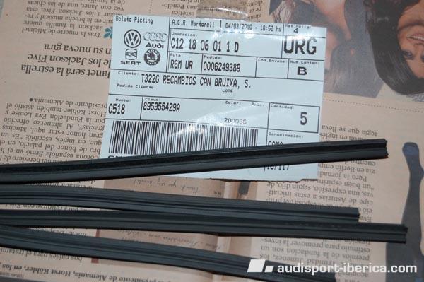

Tolo Publicado 24 de Noviembre del 2010 Denunciar Publicado 24 de Noviembre del 2010 Si las venden sueltas mira: Lo que pasa es que como no tienen nunca en stock y tienen que pedirlas te van a traer min. 5 (o eso me dijeron a mi). Responder

auie Publicado 24 de Noviembre del 2010 Denunciar Publicado 24 de Noviembre del 2010 ya referencia te la sabes que no logro averla... Por cierto esas son las delanteras.. Y la trasera cual es... He llamado ahora a whurth y ahora me llamaban para confirmarmelo... se ve en la imagen 895955429A Responder

Turbo1.8 Publicado 24 de Noviembre del 2010 Denunciar Publicado 24 de Noviembre del 2010 ya referencia te la sabes que no logro averla... Por cierto esas son las delanteras.. Y la trasera cual es... He llamado ahora a whurth y ahora me llamaban para confirmarmelo... La trasera es la misma referencia pero como dice el manual, recortarla a la medida. Si compras las cinco tienes para dos cambios, 4 delanteras y 1 trasera que te dura mas tiempo al usarla menos. Responder

Tolo Publicado 24 de Noviembre del 2010 Denunciar Publicado 24 de Noviembre del 2010 esa referencia es tanto para b6 como para b7...Tengo un b7 Sí, y A6 C5 Responder

fnanin Publicado 24 de Noviembre del 2010 Autor Denunciar Publicado 24 de Noviembre del 2010 ¿Precio de las 5? he llamado a ftome ahora mismo con esa referencia y me han dicho que las tienen que traer de encargo porque no las tienen pero me pueden traer las que yo quiera... 1.. 2... 3... Las que quiera... Y el precio es de 7€ y pico cada una ya con el IVA y todo.... Ire mañana a encargarlasss Responder

sopelana Publicado 24 de Noviembre del 2010 Denunciar Publicado 24 de Noviembre del 2010 (editado) Las gomas 895955429A son para B6 y puede que para algún B7, pero hay B7s que llevan otro tipo de limpiaparabrisas (ver 6A/7A) y en este caso según ETKA las gomas no aparecen como repuesto. Editado 24 de Noviembre del 2010 por sopelana Responder
