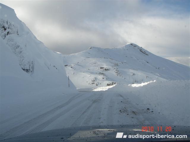

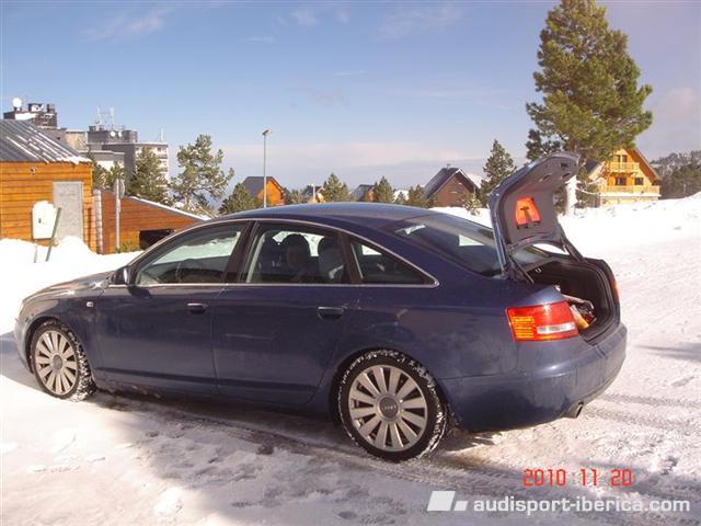

abuelo Publicado 24 de Noviembre del 2010 Denunciar Compartir Publicado 24 de Noviembre del 2010 MIrar lo que me encontre el sabado pasado.... Menudo agarre con las M+S. No dudeis si podéis. Eso si, Leon es mayor el goce todavia Responder Enlace al comentario Compartir en otros sitios web More sharing options...

Bullete Publicado 24 de Noviembre del 2010 Autor Denunciar Compartir Publicado 24 de Noviembre del 2010 MIrar lo que me encontre el sabado pasado.... Menudo agarre con las M+S. No dudeis si podéis. Eso si, Leon es mayor el goce todavia jod** jod** jod**, que dientes largos... Responder Enlace al comentario Compartir en otros sitios web More sharing options...

Bullete Publicado 26 de Noviembre del 2010 Autor Denunciar Compartir Publicado 26 de Noviembre del 2010 Alguien preguntaba. M+S: Mud + Snow. Es la mejor inversión para la nieve. YO tenia con el coche M+S en 245/40 18 y no veais como iba el coche por esos sitios.... :ranting2: Aunque SE quue con 225 en 16 iría mejor, es lógico. A menor anchura, meor en nieve. Que coches llevan los monitores a pistas? Panda con rueda de invierno en 145 o 155 <_< Muchas gracias! Me voy poniendo las pilas, hoy me lo devuelven pintadito Este hilo lo abrí al tiempo parece que uno del Abuelo, que además pasabas un enlace sobre el mismo tema, lo pego aqui: http://www.audisport-iberica.com/foro/inde...howtopic=237908 en ese hilo tienes las respuestas a tus dudas. Saludos Vaya fotos chulas. Responder Enlace al comentario Compartir en otros sitios web More sharing options...
