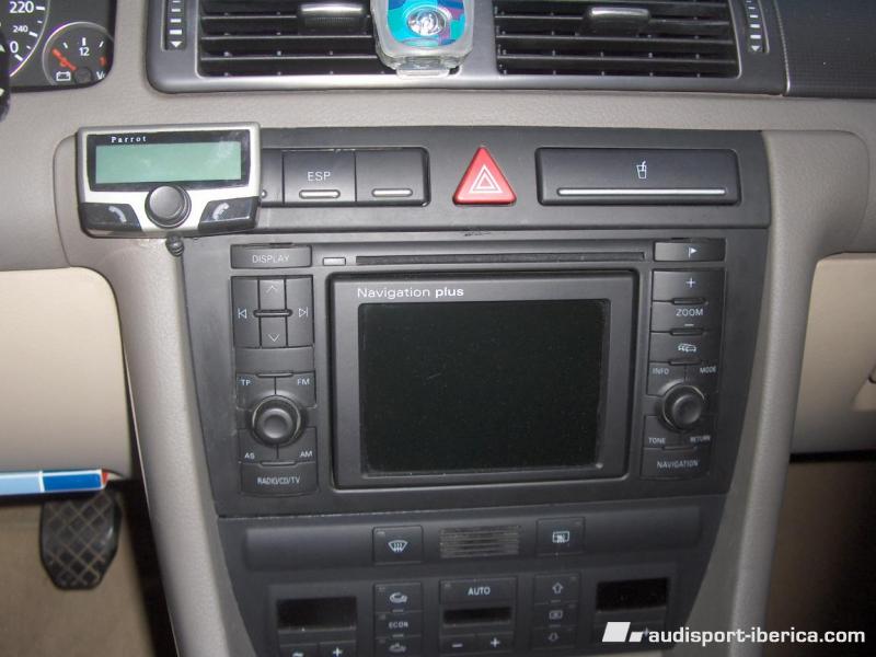

raul36 Publicado 24 de Noviembre del 2010 Denunciar Publicado 24 de Noviembre del 2010 Saludos a todos los foreros. Os leo con mucha atención y la verdad que es un foro muy interesante donde se aprende muchisimo. Os quiero realizar una pregunta a ver si me podeis ayudar. Mi padre tiene un A6 2.5 TDI, al conectar el Navigation Plus, sale el siguiente mensaje Activando navegación por favor, esperar. Y no salimos de ahí, no se si será problema del disco, aunque tampoco se donde poder conseguir uno o bien es que hay una avería mayor. Si alguien le ha pasado lo mismo o puede ayudarme estaría muy agradecido. Saludos y gracias por todo. Responder
vag4 Publicado 24 de Noviembre del 2010 Denunciar Publicado 24 de Noviembre del 2010 (editado) Lo mas seguro es la lente del navegador que este sucia, saca el disco de navegación, y intenta limpiar la lente con un disco limpiador, prueba con eso y sI no es eso puede que el disco este rayado, pero me declino por lo primero, al mío le pasaba lo mismo y limpiando la lente se soluciono.Un saludo Editado 24 de Noviembre del 2010 por vag4 Responder

raul36 Publicado 25 de Noviembre del 2010 Autor Denunciar Publicado 25 de Noviembre del 2010 Intentare hacerle unas foticos y ponerlas por aqui, a mi me gusta mucho, yo tengo un A4 B8 y para mi gusto no hay color de como son los interiores de cada uno, también el de mi padre lleva muchos mas estras. En otro post he visto una foto igual que el navegador que me da problemas,es como este He puedo esta foto que he sacado del mismo foro, espero que sea algo permitido. Solo se puede utilizar CD, no??, el DVD nunca lo va a leer, corregirme si me confundo. Lo que no veo por ningún brico es como limpiar la lente, buscare más, no se si alguien conoce el post. Muchas gracias de nuevo por vuestra colaboración. Responder
