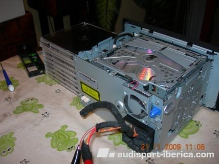

jafv Publicado 7 de Enero del 2011 Denunciar Publicado 7 de Enero del 2011 Lo de olvidarse del tema depende de hasta donde estes dispuesto a llegar. Tiene pinta de fallar el sistema que introduce el cd en el navegador, suele ser un sistema de rodillos que acaban deteriorandose y resbalan sobre el cd en vez de arrastrarlo a su sitio. Hay que sacar el RNS-D del coche, ponerlo encima de la mesa lo mas desmontado posible y darle 12 voltios para ver que es lo que falla. Para darle voltios lo mejor es buscar un conector en un desguace pera tener los cables a mano y no provocar chispazos. Te adjunto una foto de cuando yo le cambié la lente. Responder

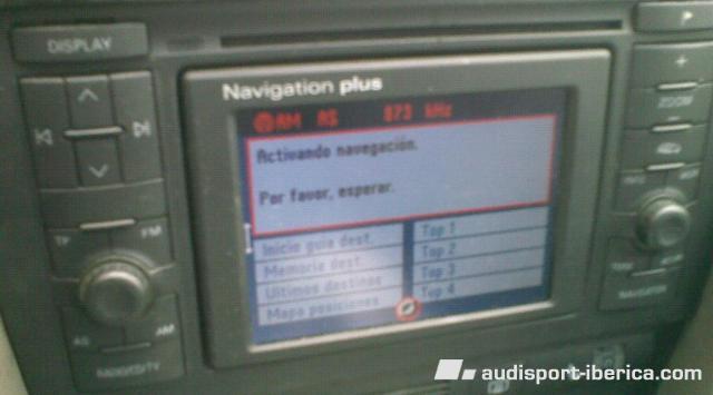

jafv Publicado 13 de Enero del 2011 Denunciar Publicado 13 de Enero del 2011 Tienes que poner de tu parte y empezar a darnos mas info proactiva:¿foto de la pantalla cuando lo enciendes? ¿o es que no se encienda nada? Igual tienes el fusible out. Danos pistas, fotos, etc. Responder
raul36 Publicado 17 de Enero del 2011 Autor Denunciar Publicado 17 de Enero del 2011 Aqui os dejo una foto de como queda la pantalla. Me dicen que se pone así cuando lleva el disco y no lo puede leer, pero como os dije no lleva ningún disco el navegador Gracias por todo, a ver si podeis ayudarme un poquito. Saludos. Responder
jokerallroad Publicado 17 de Enero del 2011 Denunciar Publicado 17 de Enero del 2011 Aqui os dejo una foto de como queda la pantalla.Me dicen que se pone así cuando lleva el disco y no lo puede leer, pero como os dije no lleva ningún disco el navegador Gracias por todo, a ver si podeis ayudarme un poquito. Saludos. ¿De qué manera has comprobado que no hay disco dentro? Responder
adolfonc Publicado 17 de Enero del 2011 Denunciar Publicado 17 de Enero del 2011 Eso eso, porque sabes que no tiene disco???? esa pantalla en principio indica que tienes un cd de navegacion metido, otra cosa es que no le lea, se quedara asi un rato y despues te dara otro mensaje de error no??????? De todas maneras, yo acabo de cambiar mi rnd-s por un rns-e, asi que si te interesa comprar uno que si que funciona y con mapas 2010-2011....... Un saludo P.D.: Lo del navegador, te lo comento porque voy a ponerlo estos dias a la venta en el foro. Responder

raul36 Publicado 18 de Enero del 2011 Autor Denunciar Publicado 18 de Enero del 2011 No lleva ningún disco por que compre las llaves para poder sacarlo y vi que no hay disco adentro. Por eso digo que es algo más grave que una limpieza, ya que aún sin tener disco esta leyendo como si lo tuviera. Gracias por vuestras ayudas, a ver que puedo tocar más. Saludos. Responder
