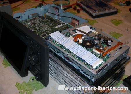

audinibili Publicado 19 de Enero del 2011 Denunciar Publicado 19 de Enero del 2011 Te adjunto una foto de cuando yo le cambié la lente. Se supone que el tuyo, el que aparece en la foto, es un RNS-E. No es el RNS-D. ¿Cómo hicistes el cambio de lente? ¿Tienes fotos? ¡un brico plaese! Yo conozco este brico, pero claro, en francés: http://forums.audipassion.com/topic/78397-...tille-du-rns-e/ ¿Conoces algún brico del cambio de mecanismo lector de CD-Rom del RNS-D? Es que en mi RNS-D se me quedó atascado el disco dentro y no sale de ninguna manera, eso sí, el mío con el disco dentro. Y la solución que parece que me queda es cambiar el mecanismo, pero me falta info. Responder
RubénA6 Publicado 19 de Enero del 2011 Denunciar Publicado 19 de Enero del 2011 Te adjunto una foto de cuando yo le cambié la lente. Se supone que el tuyo, el que aparece en la foto, es un RNS-E. No es el RNS-D. ¿Cómo hicistes el cambio de lente? ¿Tienes fotos? ¡un brico plaese! Yo conozco este brico, pero claro, en francés: http://forums.audipassion.com/topic/78397-...tille-du-rns-e/ ¿Conoces algún brico del cambio de mecanismo lector de CD-Rom del RNS-D? Es que en mi RNS-D se me quedó atascado el disco dentro y no sale de ninguna manera, eso sí, el mío con el disco dentro. Y la solución que parece que me queda es cambiar el mecanismo, pero me falta info. Me suena que una vez leí que a un forero le pasó igual y abriendolo y moviendo las coronas con la mano consiguió sacarlo Responder

jafv Publicado 19 de Enero del 2011 Denunciar Publicado 19 de Enero del 2011 Te adjunto una foto de cuando yo le cambié la lente. Se supone que el tuyo, el que aparece en la foto, es un RNS-E. No es el RNS-D. ¿Cómo hicistes el cambio de lente? ¿Tienes fotos? ¡un brico plaese! Yo conozco este brico, pero claro, en francés: http://forums.audipassion.com/topic/78397-...tille-du-rns-e/ ¿Conoces algún brico del cambio de mecanismo lector de CD-Rom del RNS-D? Es que en mi RNS-D se me quedó atascado el disco dentro y no sale de ninguna manera, eso sí, el mío con el disco dentro. Y la solución que parece que me queda es cambiar el mecanismo, pero me falta info. Es un RNS-E. Me basé en la información de la persona a la que le compré la lente, bastante conocida en los foros americanos, "rabbit". El hilo es este "http://audiforum.us/sale/8027-sale-laser-rns-e-how-replace-laser.html" ¿Que problema tienes en tu navegador¿ ¿Es un RNS-E?. De mi proceso hice unas cuantas fotos pero no las suficientes, depende de lo que se requiera, porque hay un punto donde me atasqué un poco y que no hice fotos. Responder

jafv Publicado 21 de Enero del 2011 Denunciar Publicado 21 de Enero del 2011 (editado) Yo meto el disco y no hace nada, no se lo traga, es como si estubiera muerto, los cables están todos bien.He metido también el disco empujándolo hasta que estubiera adentro, a ver si hacía algo, pero nada, no lo lee. Para sacarlo lo tengo que hacer empujándolo a traves de los huecos de la carcasa del navegador que deja el disco a la vista, es la única forma. Como os digo, ni lo mete ni lo saca, así que es imposible el comprobar si lo puede leer bien. Ya no se que mecanismo estara estropeado. Gracias por vuestros comentarios, a ver si teneis alguna idea con esto que os he contado. Saludos. Pues si no detecta disco tiene muchas posibilidades de que lo que este roto sea el sensor que detecta los discos cuando se introducen. No tengo npi de como será, pero tiene que ser casi con total seguridad alguna fotocelula, algo pequeñito y quizás negro que está por la zona de entrada del disco y al que le llegan al menos dos cablecitos; le tienen que llegar cables porque es un elemento electrónico. Vuelvo al principio, tendrás que poner el RNS-D encima de la mesa, abrirlo, separar el frontal y sacar el drive lector de CDs, y ASI puede que veas en detalle el sistema de carga de los discos. Te pongo otra foto de cuando cambie la lente. En esta veras con respecto a la anterior que el drive lector de DVDs está sacado del RNS-E y puesto a un lado para hacerlo funcionar en vivo y a la vez poder acceder al sistema de la lente. Tu tienes que hacer algo parecido, destriparlo sin hacer nada de sangre. Haz muchas, muchas fotos a tope de resolución durante el proceso de desmontaje para luego montarlo correctamente. Editado 21 de Enero del 2011 por jafv Responder

jafv Publicado 2 de Febrero del 2011 Denunciar Publicado 2 de Febrero del 2011 ¿Has hecho alguna foto de la mecánica de CD? Responder
