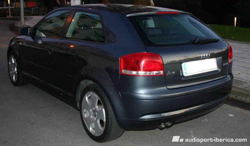

carlos1331 Publicado 26 de Noviembre del 2010 Denunciar Publicado 26 de Noviembre del 2010 Hola foreros, soy nuevo en el foro como podreis comprobar, yo quería pediros consejo y sugerencias para mi caso particular. Me gustaría modificar un poco la trasera de mi coche empezando por las colas (octavia rs) he leido mucho sobre el tema de discusion sobre las rs o las audi y por precio y por acabado, creo que me acabo de decidir por las rs. El tema que más me come el tarro es la defensa, he observado muchos de los a3 que teneis aqui y la verdad cuesta decidirse por algo en concreto... empezé simplemente con la idea de cambiarle solo las colas, y cuando tubiera algo mas de pasta, poner el alerón sline, pero antes del aleron me hedecidido a hacer algo más. Me gustaría poner el difusor sline en combinación con las colas, pero tengo la duda de si para hacer eso, tengo que reemplazar toda la defensa... En el caso del difusor del modelo 2009 (restyle) ¿es compatible con el mio? de ser asi ¿ tambié tendría que cambiar todo el paragolpes trasero? ¿Que opción preferís? Gracias se admiten sugerencias! Responder

villica Publicado 26 de Noviembre del 2010 Denunciar Publicado 26 de Noviembre del 2010 bonito coche, carlos, y mejor que se quedara que color es?? parece gris lava, si? saludos Responder
carlos1331 Publicado 26 de Noviembre del 2010 Autor Denunciar Publicado 26 de Noviembre del 2010 bonito coche, carlos, y mejor que se quedara que color es?? parece gris lava, si? saludos Sí es gris lava. Hoy me he pasado por audi y me han dicho efectivamete que para el difusor reestyling es necesario reemplazar toda la defensa, sin embargo para la sline del pre, se puede hacer peeeeeero... hemos estado comparando los 2 difusores del pre: el sline y el normal y no coincidian al 100x100, me decian que perfecto no iba a encajar :S pero que poco se iba a notar, me aconsejaron cambiar todo para que el resultado fuera perfecto. ¿Me podeis confirmar si realmente encaja al 100 x 100? Ahora ya estoy bastante inseguro despues de esto, ademas de lo que me sablan: 90€ la pieza + montaje + pintura= 200 euros aprox... bastante mas de lo que tenia pensado... Postead fotos! Responder
galanot Publicado 26 de Noviembre del 2010 Denunciar Publicado 26 de Noviembre del 2010 bonito coche, carlos, y mejor que se quedara que color es?? parece gris lava, si? saludos Sí es gris lava. Hoy me he pasado por audi y me han dicho efectivamete que para el difusor reestyling es necesario reemplazar toda la defensa, sin embargo para la sline del pre, se puede hacer peeeeeero... hemos estado comparando los 2 difusores del pre: el sline y el normal y no coincidian al 100x100, me decian que perfecto no iba a encajar :S pero que poco se iba a notar, me aconsejaron cambiar todo para que el resultado fuera perfecto. ¿Me podeis confirmar si realmente encaja al 100 x 100? Ahora ya estoy bastante inseguro despues de esto, ademas de lo que me sablan: 90€ la pieza + montaje + pintura= 200 euros aprox... bastante mas de lo que tenia pensado... Postead fotos! Hola. Yo no haría ñapas y pondría todo el paragolpes. He visto algunos como el tuyo con el añadido Sline o S3 y no queda bien. Ya nos contarás. saludos, g. Responder
DANIATTRACT Publicado 26 de Noviembre del 2010 Denunciar Publicado 26 de Noviembre del 2010 bonito coche, carlos, y mejor que se quedara que color es?? parece gris lava, si? saludos Sí es gris lava. Hoy me he pasado por audi y me han dicho efectivamete que para el difusor reestyling es necesario reemplazar toda la defensa, sin embargo para la sline del pre, se puede hacer peeeeeero... hemos estado comparando los 2 difusores del pre: el sline y el normal y no coincidian al 100x100, me decian que perfecto no iba a encajar :S pero que poco se iba a notar, me aconsejaron cambiar todo para que el resultado fuera perfecto. ¿Me podeis confirmar si realmente encaja al 100 x 100? Ahora ya estoy bastante inseguro despues de esto, ademas de lo que me sablan: 90€ la pieza + montaje + pintura= 200 euros aprox... bastante mas de lo que tenia pensado... Postead fotos! Hola. Yo no haría ñapas y pondría todo el paragolpes. He visto algunos como el tuyo con el añadido Sline o S3 y no queda bien. Ya nos contarás. saludos, g. +1 Por cierto, tu coche no es gris lava, es gris delfín. Responder

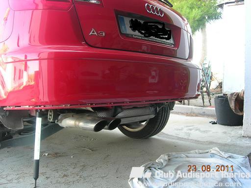

Eldelkinto_vlcc Publicado 7 de Mayo del 2012 Denunciar Publicado 7 de Mayo del 2012 Hace tres dias intenté ponerle el añadido sline a un ambition, con el mismo paragolpes como el tuyo. Me fue imposible... He leido gente que si que lo ha hecho, que es facil, pero entre cuatro personas no tuvimos valor. Alguien de Valencia que eche una mano en esto? Responder
JOSEAR Publicado 7 de Mayo del 2012 Denunciar Publicado 7 de Mayo del 2012 Hace tres dias intenté ponerle el añadido sline a un ambition, con el mismo paragolpes como el tuyo. Me fue imposible... He leido gente que si que lo ha hecho, que es facil, pero entre cuatro personas no tuvimos valor. Alguien de Valencia que eche una mano en esto? Hola compañero si es posible ponerla con un poco de paciencia Responder
