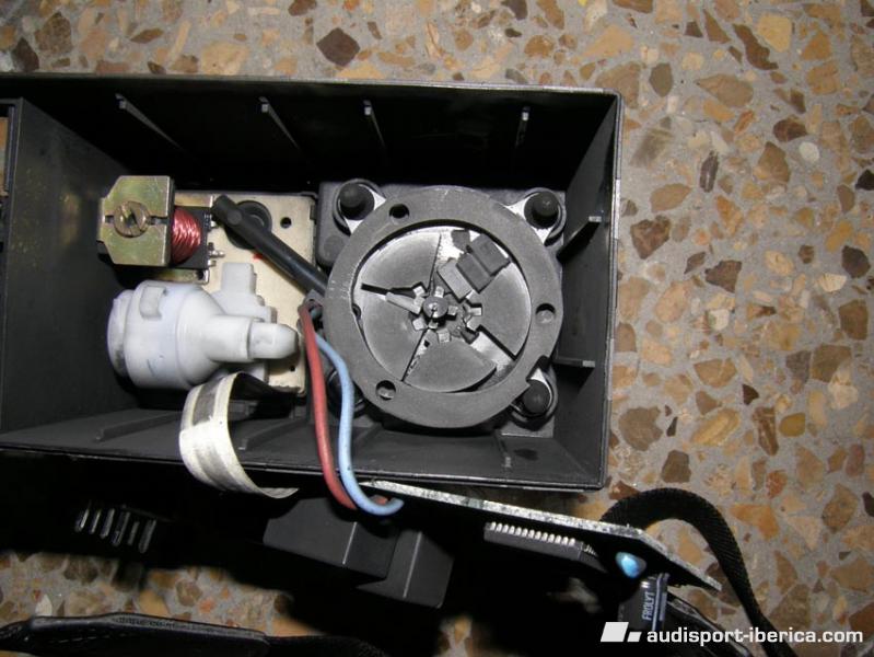

JuanK_A64F Publicado 3 de Diciembre del 2010 Denunciar Publicado 3 de Diciembre del 2010 Aqui estoyyyyyyyyyyyyyyyyyyyyyyyyyy vamos haber parece ser que tienes una fuga, o lo mas provable es que se te an roto las aspas.. TCAYOMIO la solucion y la economia te aconsejo lo siguiente, busca una bomba identica a la tuya e cuaestion de conectores, suponemos que será de 3 conectores, aproximadamente 100 euros en desguace, yo creo que tengo una pero no estoy seguro. comprala y cambia el circuito, hay que soldar, son 6 o 7 soldaduras faciles, muy faciles, lo haces y bomba nueva, siempre y cuando la bomban que te vendan este en condiciones, si la que te venden tiene la misma referencia cojonudo, si no no pasa nada, solo cambia la placa y la tienes incluso codificada. dame datos de tu coche y la bomba que tienes y a lo mejor te puedo ayudar. Tienes cable VAGCOM?? :clap1: Responder
JuanK_A64F Publicado 3 de Diciembre del 2010 Denunciar Publicado 3 de Diciembre del 2010 esto es lo que es posible que te haya pasado, las aspas de vacio rotas, o alguna soldadura o fuga, pero como dices que se enciende el plafon y tal pues seguro que son las aspas.. Responder

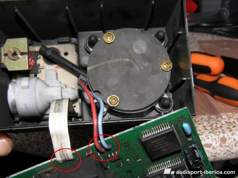

JuanK_A64F Publicado 3 de Diciembre del 2010 Denunciar Publicado 3 de Diciembre del 2010 y donde estan los circulos son los cables a soldar, muy facil de vedad..... Responder

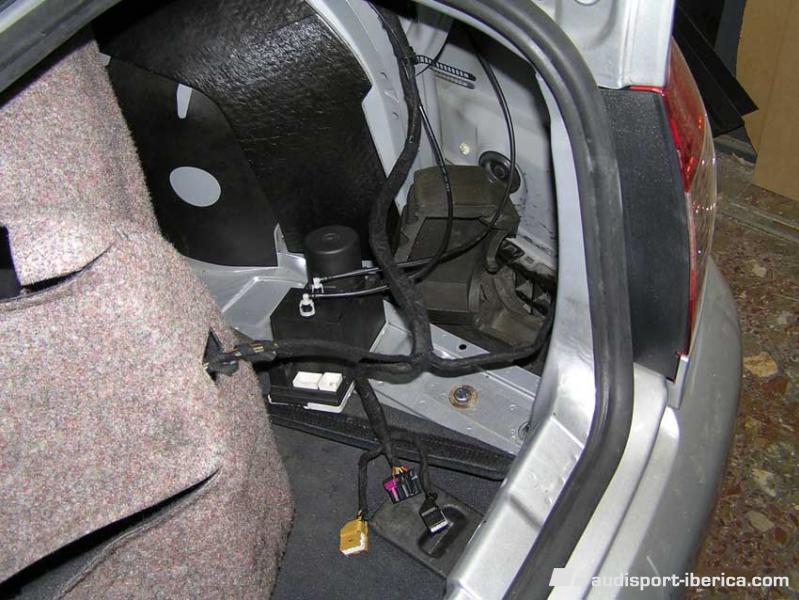

JuanK_A64F Publicado 3 de Diciembre del 2010 Denunciar Publicado 3 de Diciembre del 2010 Aqui es donde se encuentra la bomba... Responder
