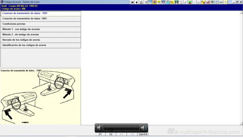

moreno100 Publicado 27 de Noviembre del 2010 Denunciar Compartir Publicado 27 de Noviembre del 2010 Segun el autodata antes del 91 lo llevan debajo del volante. Saludos. Un pantallazo. Responder Enlace al comentario Compartir en otros sitios web More sharing options...

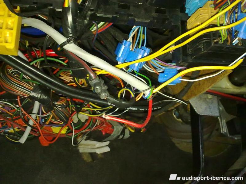

richo_vw Publicado 27 de Noviembre del 2010 Denunciar Compartir Publicado 27 de Noviembre del 2010 a mi me costo encontrar los mios un huevo, los di por desaparecidos, y al montar el check control y el ordenador de abordo aparecieron entre toda la maraña de cables de la caja de reles, debajo del volante Responder Enlace al comentario Compartir en otros sitios web More sharing options...
valenciaga Publicado 27 de Noviembre del 2010 Denunciar Compartir Publicado 27 de Noviembre del 2010 a mi me costo encontrar los mios un huevo, los di por desaparecidos, y al montar el check control y el ordenador de abordo aparecieron entre toda la maraña de cables de la caja de reles, debajo del volante tiene razon richo por hay deverian de estar, jeje. suerte. Responder Enlace al comentario Compartir en otros sitios web More sharing options...
