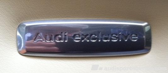

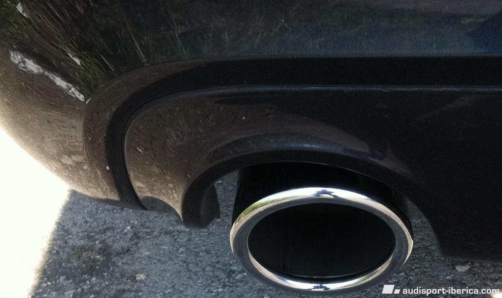

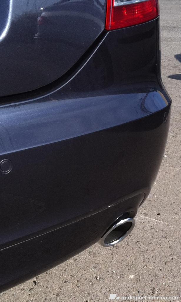

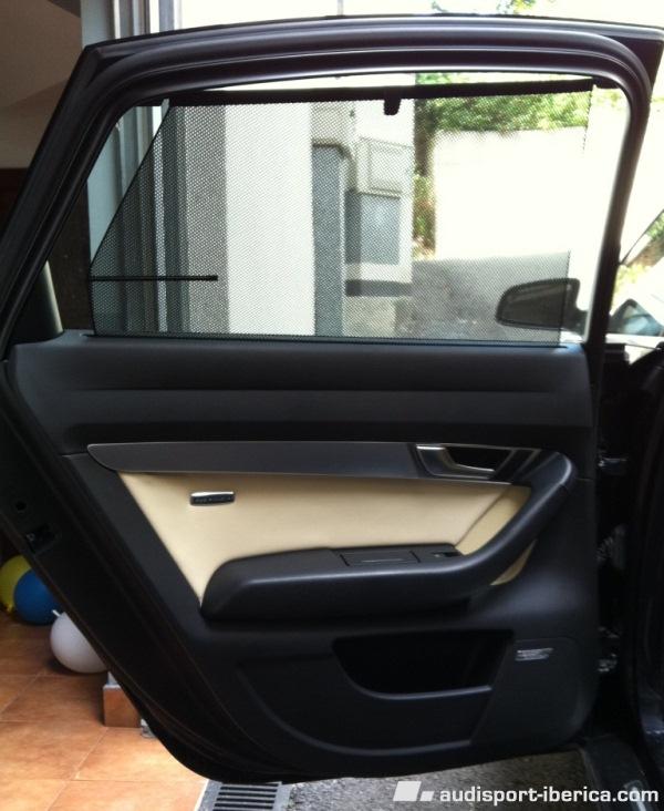

Kolari Publicado 2 de Junio del 2011 Autor Denunciar Publicado 2 de Junio del 2011 Buenas de nuevo: Nuevas "mods", sencillas pero le dan otro toque al coche. * Escapes por fin rectos (ya era hora...), a Sardinero y alguno otro les gustan mas curvos mirando al suelo pero lo siento mucho porque rectos y con embellecedor original son mucho más elegantes. * Cortinas laterales: tenía las del avant (que no se adecuan a mi berlina) y por fin las he cambiado. * Chapitas "audi exclusive" de San Ebay: fáciles de poner, dos agujeros con dremel y cola caliente en los enganches que asoman para fijarlas debidamente. Lo j*dido es buscarle el sitio exacto. * Cuna Iphone 4: la antena del techo me suma dos rayitas de cobertura en el móvil cuando va en la base y además carga la "escasa" batería que lleva este móvil. Fotos: Escapes antes...que limpitos los he dejado ¿eh? Escapes después...ahora sí. Responder
Kolari Publicado 2 de Junio del 2011 Autor Denunciar Publicado 2 de Junio del 2011 Otra foto del escape: Y la del emblema: Responder
Kolari Publicado 2 de Junio del 2011 Autor Denunciar Publicado 2 de Junio del 2011 Puerta completa: Tengo por ahí un pequeño vídeo de cómo funciona el MMI con las dos cámaras (delantera y trasera) y con el dvd con tv digital, voy a ver si lo edito y os lo cuelgo. Saludos. Responder
Rufete Publicado 2 de Junio del 2011 Denunciar Publicado 2 de Junio del 2011 Las cortinillas te han quedado perfectas ¿te sirvieron las fotos que te mandé? Y respecto a los escapes,a mí también me gustan más rectos, además le dan un toque deportivo. Un saludo. Responder
