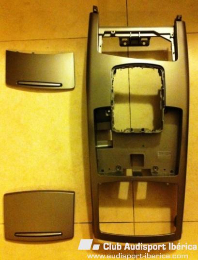

Kolari Publicado 4 de Junio del 2012 Autor Denunciar Publicado 4 de Junio del 2012 Anteúltimo brico: Una vez cambiadas las molduras de las puertas y la guantera por aluminio cepillado como el modelo s-line me he decidido a cambiar la consola MMI tras meditar mucho si vinilarla o no con sus pros y contras. Como el modelo que tengo es el de color claro (flex-metalizado) tampoco se nota en exceso el cambio pero el acabado es completamente diferente, sobre todo la textura cepillada. Se trata de la consola MMI del restyling. Aun siendo para el modelo 3G da igual porque la botonera es la misma y vale para el modelo del 2005-2010. Desmontarla es sencillo pero lleva un rato hacerlo con cuidado, ya hay puestos bricos de cómo hacerlo por varios sitios así que no me entretengo en detallar el proceso. Como he quitado el clima también he aprovechado para corregir el positivo de un led de la luz de ambiente del pulsador del parktronic que se me quedó apagado en el brico del parktronic plus con cámara y que me molestaba apagado... Las referencias son: * 4F1 857 967 AA 1NK Tapa cenicero * 4F0 863 321 AA 1NK Embellecedor portavasos * 4F1 864 261 AA 1NK consola central Adjunto fotos del antes, durante y después. Ni que decir que queda a disposición de cualquier interesado, que tenga su consola rayada o descolorida, las tres piezas retiradas nuevitas a buen precio. Foto de una consola al lado de la otra antes del cambio. Responder

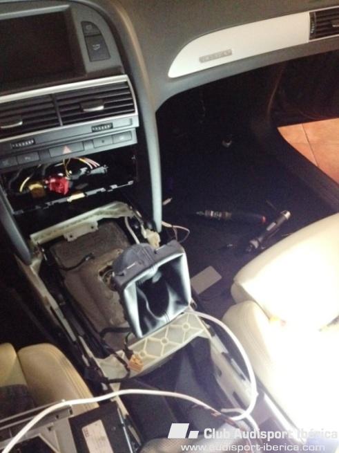

Kolari Publicado 4 de Junio del 2012 Autor Denunciar Publicado 4 de Junio del 2012 Foto con la consola ya retirada así como el clima, he aprovechado para reconducir el cable del iphone que va en el cenicero delantero. Responder

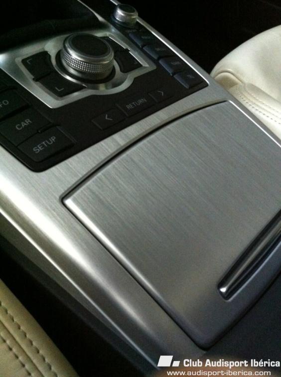

Kolari Publicado 4 de Junio del 2012 Autor Denunciar Publicado 4 de Junio del 2012 Consola ya retirada con sus tres piezas: Responder

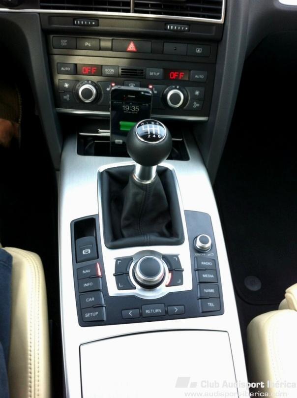

Kolari Publicado 4 de Junio del 2012 Autor Denunciar Publicado 4 de Junio del 2012 Detalle alu-cepillado: Responder

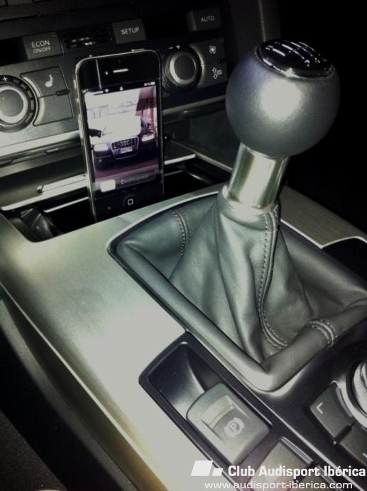

Kolari Publicado 4 de Junio del 2012 Autor Denunciar Publicado 4 de Junio del 2012 Vista general de la consola con el iphone conectado cargando: Responder

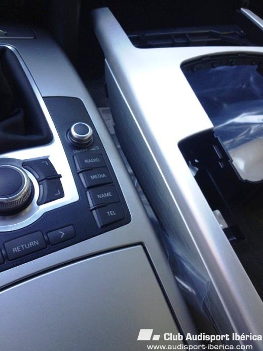

Kolari Publicado 4 de Junio del 2012 Autor Denunciar Publicado 4 de Junio del 2012 Y la última "retro": Responder
