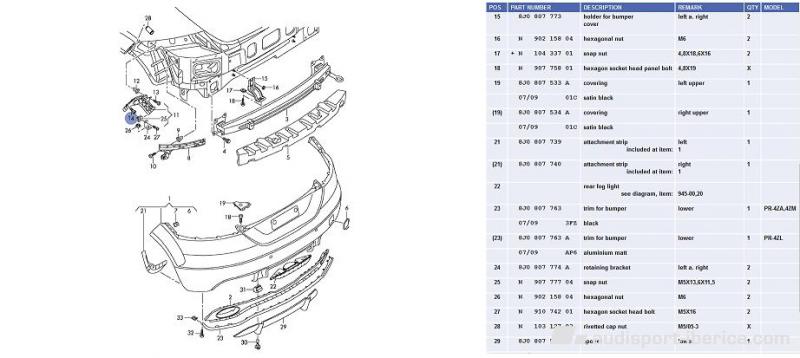

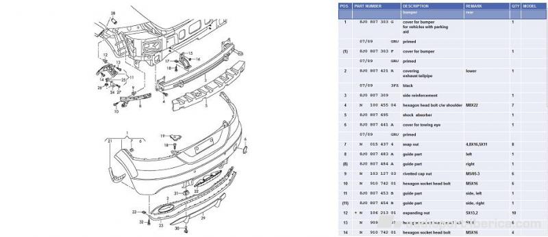

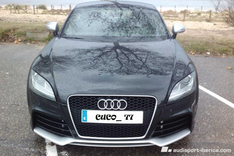

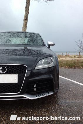

CUCO_77 Publicado 30 de Noviembre del 2010 Denunciar Publicado 30 de Noviembre del 2010 (editado) Hola: Yo tengo en mente, el mismo proyecto. Por ahora he cambiado defensa delantera, llantas y espejos, y todo ha sido plug and play, y la verdad que el resultado es espectacular …. Te dejo un par de fotos de mi coche... El único problema en la defensa delantera, además de un levísimo desajuste con la línea del capot, es que pierdes las luces antiniebla y el FIS te dará ese fallo, por todo lo demás no hay ningún problema. Si estás pensando en cambiar los focos, te advierto que ya pregunté en AUDI, ya que los focos del TTRS además de los leds de la luz diurna, llevan incluidos los antinieblas, pero las conexiones no son las mismas, así que un electricista deberá adaptarlos, pero no creo que sea muy complicado En relación a la defensa, si te sirve de referencia, yo no soy ningún manitas, y la defensa la cambié yo solito, siguiendo un tutorial del foro en unas tres horitas…. Ahora mismo el coche, además de tener una estética brutal, lo he reprogramado en TLR con una STAGE 2, para que vaya un poco más acorde la apariencia, con las prestaciones que se esperan. Me falta llevarlo a un banco, pero debe estar en los 285 /290 cv Mi siguiente paso será, o bien el sistema de frenado delantero ( pinzas y discos del Porsche Cayenne ), o la defensa trasera del TTRS. En relación a la defensa trasera, te dejo las referencias de las distintas piezas… Yo estuve haciendo indagaciones, y creo que si tienes la defensa trasera del S-LINE, sólo necesitas el difusor trasero y las salidas del escape. Pero bueno esto aún lo tengo que confirmar. Te mantendré informado de las novedades que vaya teniendo…Sí tu averiguas algo nuevo, por favor comunícalo. Saludos Editado 30 de Noviembre del 2010 por CUCO_77 Responder
CUCO_77 Publicado 30 de Noviembre del 2010 Denunciar Publicado 30 de Noviembre del 2010 otra foto.... Responder

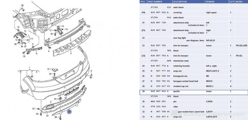

CUCO_77 Publicado 30 de Noviembre del 2010 Denunciar Publicado 30 de Noviembre del 2010 Ahora las referencias.... Responder
CUCO_77 Publicado 30 de Noviembre del 2010 Denunciar Publicado 30 de Noviembre del 2010 La última.... Responder

iaudi7 Publicado 30 de Noviembre del 2010 Autor Denunciar Publicado 30 de Noviembre del 2010 La última.... MUCHISIMAS GRACIAS CUCO_77 me has hecho un gran favor , he preguntado y si es cierto si tienes la trasera de S-LINE solo necesitas el difusor osea que mirare de hacer algo , porcierto te ha quedado brutal la delantera tio, le has puesto los retrovisores del tt-rs también? yo he pensado en pintarlos y listo! hahah es un poco chapuza pero un amigo lo hizo y le quedarón genial , porcierto si no es mucho pedir que te ha costado toda la delantera(pintura,Montaje(aunque lo hayas hecho tu) y piezas) un saludo muchas gracias de nuevo si se algo nuevo te lo comento! Responder
