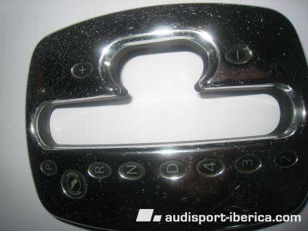

Te pongo unas fotos de la placa del cambio que tengo por casa por si te sirven.
