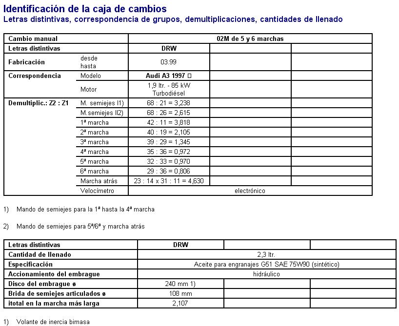

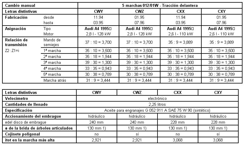

Xingular Publicado 15 de Noviembre del 2004 Denunciar Publicado 15 de Noviembre del 2004 (editado) nada hombre, si tu ves valvulina por aquí, te doy un premio lo pone BIEN CLARO, ACEITE SINTÉTICO en este caso es para mi A4, el A3 igual Editado 15 de Noviembre del 2004 por Xingular Responder
Xingular Publicado 15 de Noviembre del 2004 Denunciar Publicado 15 de Noviembre del 2004 Aquí está la del A3 Responder
