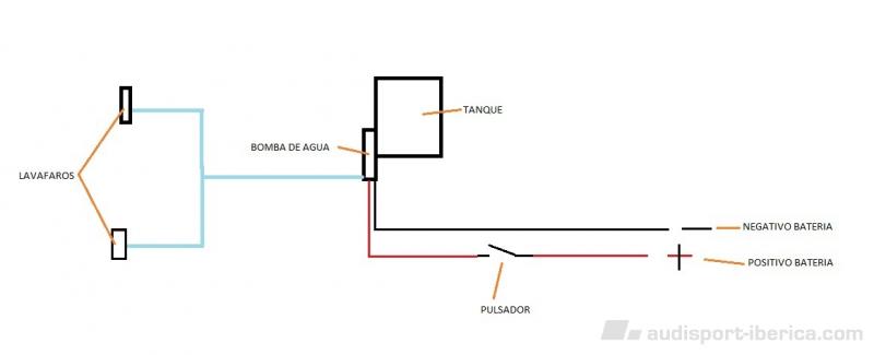

sinux Publicado 5 de Diciembre del 2010 Denunciar Publicado 5 de Diciembre del 2010 Hola Galder muy buenas para lo del lavafaros has tenido que hacer algun tipo de instalacion electrica o solo con poner los lavafaros y la valvula funciona ,perdona como funciona el lavafaros?es decir si funciona al dar los del parabrisas o va diferente? saludos . Responder
wizard1000 Publicado 5 de Diciembre del 2010 Denunciar Publicado 5 de Diciembre del 2010 Hola Galder muy buenas para lo del lavafaros has tenido que hacer algun tipo de instalacion electrica o solo con poner los lavafaros y la valvula funciona ,perdona como funciona el lavafaros?es decir si funciona al dar los del parabrisas o va diferente? saludos . hay k cambiar la centralita de los limpias y cablear el motor de los lava faros, tambien puedes poner solo un boton al motor y listo si lo haces oem al dar le a los limpias mas de 5 segundos se ponem los lava faros siempre k esten las luces encendidas Responder
TRACKER_A6 Publicado 7 de Diciembre del 2010 Autor Denunciar Publicado 7 de Diciembre del 2010 Hola Galder muy buenas para lo del lavafaros has tenido que hacer algun tipo de instalacion electrica o solo con poner los lavafaros y la valvula funciona ,perdona como funciona el lavafaros?es decir si funciona al dar los del parabrisas o va diferente? saludos . hay k cambiar la centralita de los limpias y cablear el motor de los lava faros, tambien puedes poner solo un boton al motor y listo si lo haces oem al dar le a los limpias mas de 5 segundos se ponem los lava faros siempre k esten las luces encendidas yo la unica instalacion que hice , fue de la bateria a la bomba de los lavafaros pasando por un pulsador.y lo activo cuando quiera, indiferentemente tenga las luces dadas o no. un saludo Responder

sinux Publicado 10 de Diciembre del 2010 Denunciar Publicado 10 de Diciembre del 2010 hola galder casi te quita asta el cristal ,no se si leiste mi privado es para saber como das los lavafaros es si van con el mando de los parabrisas o va aparte y dinos como es la instalacion electrica que tengo apalabrado un parachoques con lavafaros y sin saber esto no me animo a pillarlo, saludos Responder
ASTHAROT Publicado 10 de Diciembre del 2010 Denunciar Publicado 10 de Diciembre del 2010 me temo que yo seré el siguiente......... estoy a la espera del cableado que me viene de Alemania....... unos sinvergüenzas.......comprado y pagado el 1 de niviembre...........lo demás lo tengo todo ya........ Perfecto Galder. Responder
TRACKER_A6 Publicado 10 de Diciembre del 2010 Autor Denunciar Publicado 10 de Diciembre del 2010 hola galder casi te quita asta el cristal ,no se si leiste mi privado es para saber como das los lavafaros es si van con el mando de los parabrisas o va aparte y dinos como es la instalacion electrica que tengo apalabrado un parachoques con lavafaros y sin saber esto no me animo a pillarlo, saludos No te conteste¿?¿?, pues la instalacion es muy cencilla. hasta te la puedo hacer con el paint,jijiij UN SALUDO Responder
sinux Publicado 11 de Diciembre del 2010 Denunciar Publicado 11 de Diciembre del 2010 hola galder casi te quita asta el cristal ,no se si leiste mi privado es para saber como das los lavafaros es si van con el mando de los parabrisas o va aparte y dinos como es la instalacion electrica que tengo apalabrado un parachoques con lavafaros y sin saber esto no me animo a pillarlo, saludos No te conteste¿?¿?, pues la instalacion es muy cencilla. hasta te la puedo hacer con el paint,jijiij UN SALUDO Perdona galder pero hay una cosa que no entiendo es sobre el pulsador ¿hay que poner uno? o va con el mismo que el limpiaparabrisas solo es eso saludos y gracias como siempre por ser tan amable saludo Responder
TRACKER_A6 Publicado 11 de Diciembre del 2010 Autor Denunciar Publicado 11 de Diciembre del 2010 hola galder casi te quita asta el cristal ,no se si leiste mi privado es para saber como das los lavafaros es si van con el mando de los parabrisas o va aparte y dinos como es la instalacion electrica que tengo apalabrado un parachoques con lavafaros y sin saber esto no me animo a pillarlo, saludos No te conteste¿?¿?, pues la instalacion es muy cencilla. hasta te la puedo hacer con el paint,jijiij UN SALUDO Perdona galder pero hay una cosa que no entiendo es sobre el pulsador ¿hay que poner uno? o va con el mismo que el limpiaparabrisas solo es eso saludos y gracias como siempre por ser tan amable saludo Para que este como el original tienes que poner un rele,y funciona cuando enciendes las luces y dejas pulsado la maneta de los limpias 5 seg. Pero yo me he saltado eso y lo he puesto mas facil aun, independientemente de la maneta y el rele, va con un interruptor que puse junto al volante, asi le doi cuando yo quiera y no tienen por que estar las luces dadas para que funcione, total , solo lo utilizare el dia que tenga que pasar la ITV ,jijijij. un saludo Responder
