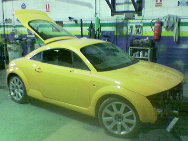

kenchy Publicado 10 de Noviembre del 2004 Denunciar Publicado 10 de Noviembre del 2004 Gracias Robrob, seguramente siga tus pasos . ok JGG, ya me he puesto en contacto con ellos, ya t contare Keny q me dicen de precio de muelles solo. Ya esta mas cerca mi niño: Responder
kenchy Publicado 10 de Noviembre del 2004 Denunciar Publicado 10 de Noviembre del 2004 parece amarillo pero es Papaya, estos moviles Responder

kenchy Publicado 11 de Noviembre del 2004 Denunciar Publicado 11 de Noviembre del 2004 Y que lo digas Joe q color t ha salio en la foto , . Menos mal q el resultado visual Responder
