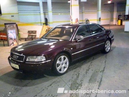

soy de madrid y me voy a comprar un audi s8 de 1999 (el de 340cv), el tema es que no conozco apenas este modelo.. y antes de nada me gustaria que me dijeseis los puntos flacos de este modelo para prestarle mayor atencion.. es automatico y he oido ablar bastante mal de las cajas de cambio tiptronic la verdad.. (y sabiendo el paston que valen las reparaciones de estas cajas de cambios.. me da bastante miedo la verdad, esto me echa un poco para atras..) queria saber tambien si la traccion quattro es problematica.. o algun "truco" para ver si tiene algo mal.. en general puntos a los que prestar especial atencion vamos. un saludo y muchas gracias.

Averías típicas son la caja tiptronic (que con cambiarle el ATF y el filtro cada 50.000 kms tienes caja para rato) y la dirección, que antes o después se va la bomba y la caja de dirección... pero vamos, que no son caras. Alguna que también se ve bastante es liarla parda por una bobina, como tiene mucha potencia, puedes liarla con la culata... pero sigue sin ser caro. Luego pues lo típico, todo en todos los coches se acaba por romper y si un alternador para un A3 son 500 euros, para un S8 son 1000... pero bueno... algo normal para el coche que es.
oks muchas gracias, lo de la caja esque me han comentado en un taller que se les va con bastante facilidad (al igual que a los bmw x5, muchos serie 5, los ml400.. etc) asi que nada mas tenerlo le hare eso, cambiarle el filtro y el aceite de la caja para curarme en salud.. aunque me digan que lo tiene echo, pero mejor prevenir.. y lo que pensaba es que un coche de estas caracteristicas tendria cadena de distribucion... ya que todos los mercedes y bmw que he tenido la tenian y no he tenido que preocuparme de ese tema.. no entiendo como lleva correa la verdad, pero bueno! pues nada si todo sale bien el sabado por la noche estara en casa! ya os comentare. un saludo.
Hola Rául16, completamente de acuerdo con lo que te comentaban los compañeros. Puntos importantes en los que fijarte (te lo digo por experiencia yo tengo un A8 D2), mira posibles pérdidas de aceite de retenes de motor, posibles fugas de refrigerante por la parte de la bomba de agua (si le han hecho distribución normalmente la tiene que tener nueva), y en cuanto al tiptronic yo lo he tenido que reparar (2400 €) con 235.000 kms, importante: que te haga los cambios con la mayor suavidad posible, como si no lo sintieras. En cuanto al motor yo no me preocuparía demasiado es una roca, lo único lo que te comentaba un compañero, alguna bobina o componente electronico, pero poco más. Un saludo y que lo disfrutes :thumbsup:
